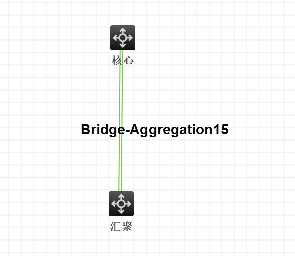

汇聚上日志一直提示从聚合口15收到TC报文,但是我在核心上看日志并没有任何TC报文的提示。那是哪里产生的TC报文呢
%Jul 6 09:14:39:111 2021 S7506E-HUIJU STP/6/STP_NOTIFIED_TC: -MDC=1; Instance 0's port Bridge-Aggregation15 was notified a topology change.
从反馈的日志来看是聚合组15,看下聚合组下有哪些物理成员端口。
1、检查物理链路是否正常。
2、检查是否有可能存在环路。
3、进一步检查STP的配置并进行优化。
这是核心通告给汇聚的,所以核心上是看不到的
dis stp tc slot X

那我要在核心上怎么排查呢?display stp bri 看过去没啥问题
zhiliao_ufzhpR 发表时间:2021-07-06
dis stp tc slot X
叫我靓仔 发表时间:2021-07-06
您好,拓扑改变信息,检查链路是否正常
