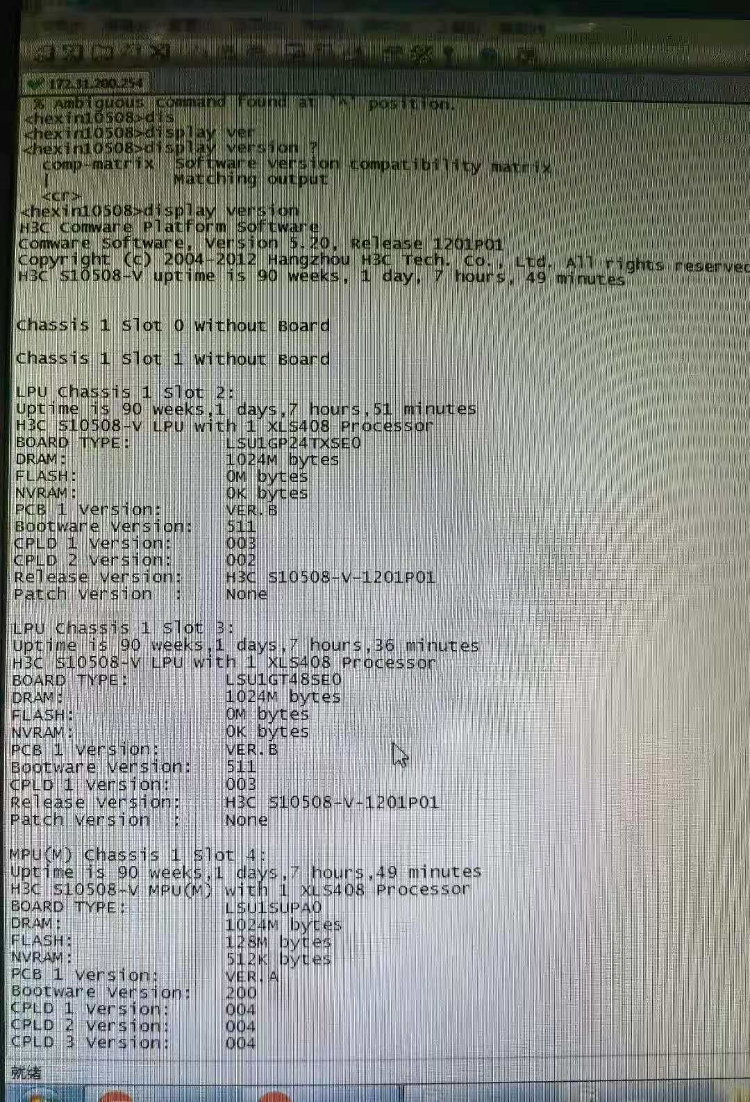

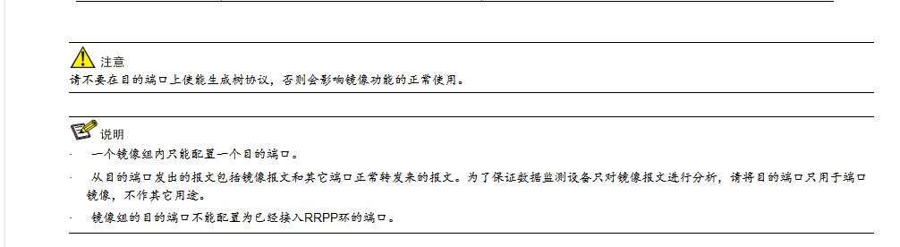

如下图所示,这个是我们的核心,我们之前配置了一个端口镜像组,使用的流镜像,想咨询一下,我们现在的这个核心,一个镜像组里,镜像目的端口是否可以支持多个,最多几个,多谢大神
粉丝:42人 关注:3人
您好,可以使用远程镜像
