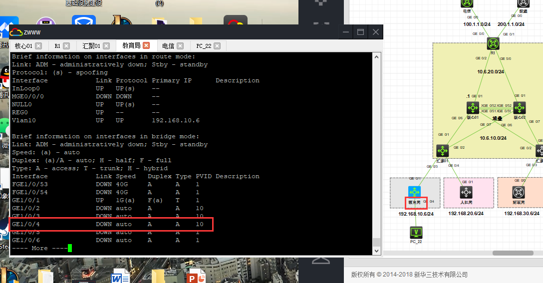

接口始终打开不了
模拟器内的PC默认是禁用网卡的,开启看下。
其次检查设备连线是否正确。
另外重启设备、模拟器看下是否能UP
模拟器和virtual-box的兼容性设置为win7

重启下设备
您好,不是最新版本的话,是有这个BUG的
建议所有工程全部重启,多重启几次就好了
