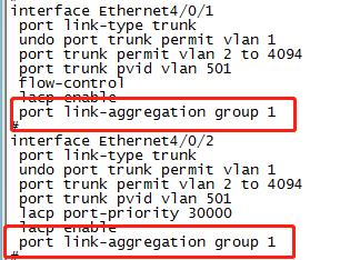

问题1:请问,我的3600 没有interface Bridge-Aggregation 4 这条命令,但是接口地下可以加入聚合组,配置我是配在物理接口底下的 这样行吗?上联是5024是有interface Bridge-Aggregation 4 这条命令,配置也是配在聚合口下的。 这样搭配可以吗?
问题2:
3600上有 link-aggregation group 1 mode,请问默认都是静态模式吗?

您好,接口下加入的是聚合组1,默认是静态
interface Bridge-Aggregation 1
您好 没有interface Bridge-Aggregation 这条命令,直接把物理端口加入到聚合组下,然后配置写在物理口下就行了么?

您好 没有interface Bridge-Aggregation 这条命令,有截图

V3版本的啊
听见你说达不溜 发表时间:2021-07-06
是的,这个有影响么?
zhiliao_n0gTvr 发表时间:2021-07-06
V3的加入就行了

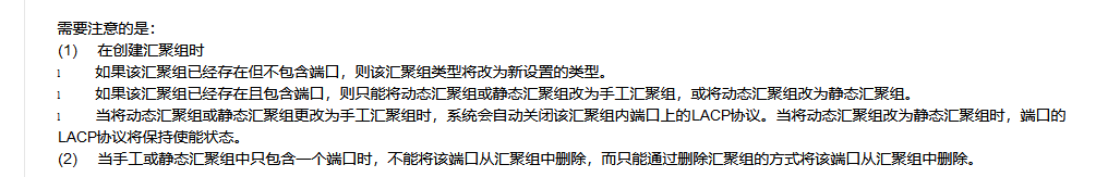

参考链接 https://www.h3c.com/cn/d_200901/624447_30005_0.htm#_Toc191782846
zhiliao_n0gTvr 发表时间:2021-07-07
一般链路聚合的模式默认是静态的,如要调整为动态,需要手动修改为动态的。
粉丝:42人 关注:3人
手工汇聚组 为静态
