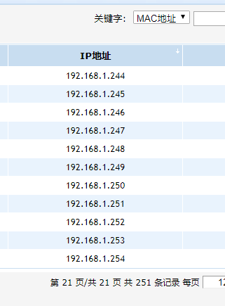

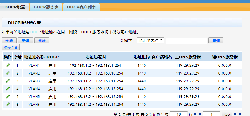

如下图划分后,Vlan无法使用,请求解决办法

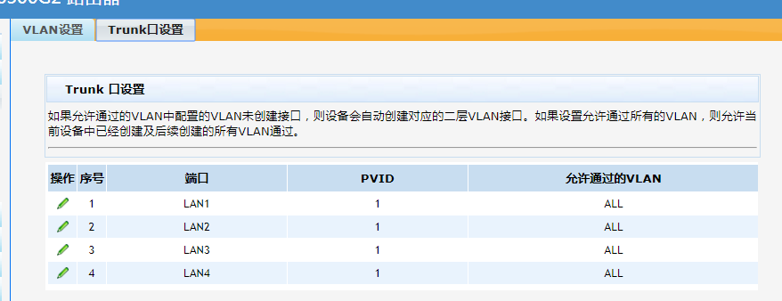

进一步检查下交换机与路由器互联的端口是否开启了trunk,并trunk相应的VLAN通过。

5.3.3  设置Trunk口
Trunk类型是以太网端口的链路类型之一。此类型的端口可以属于多个VLAN,可以接收和发送多个VLAN的报文,一般用于连接交换机。
表5-10 Trunk端口收发报文的处理
接收报文时的处理
发送报文时的处理
当接收到的报文不带Tag时
当接收到的报文带有Tag时
·     当缺省VLAN ID(即PVID)在端口允许通过的VLAN ID列表里时:接收该报文,且给报文添加缺省VLAN的Tag
·     当缺省VLAN ID不在端口允许通过的VLAN ID列表里时:丢弃该报文
·     当VLAN ID在端口允许通过的VLAN ID列表里时:接收该报文
·     当VLAN ID不在端口允许通过的VLAN ID列表里时:丢弃该报文
·     当VLAN ID与缺省VLAN ID相同,且是该端口允许通过的VLAN ID时:去掉Tag,发送该报文
·     当VLAN ID与缺省VLAN ID不同,且是该端口允许通过的VLAN ID时:保持原有Tag,发送该报文
页面向导:接口管理→VLAN设置→Trunk口设置
本页面为您提供如下主要功能:
设置指定端口的Trunk相关参数(PVID和端口允许通过的VLAN)
您好,路由器已经设置好了,交换机是不是没设置好
