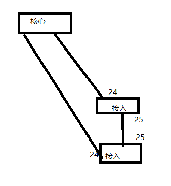

这种拓扑,2台接入未堆叠,如果开启DHCP snooping的话是不是接入的24跟25口都得配置为dhcp snooping trust端口才行?
由于没有部署了堆叠,注意配置STP来避免环路所带来的影响。
其次在上行口配置就可以了,以下是配置举例:

您好,这已经成环了,两个接入别连线
只有上联口配置dhcp snooping trust就行,其他接口不用配置dhcp snooping trust
就是想通过STP阻塞一个接口来达到备份的目的,是不是24跟25口都得配置trust端口
