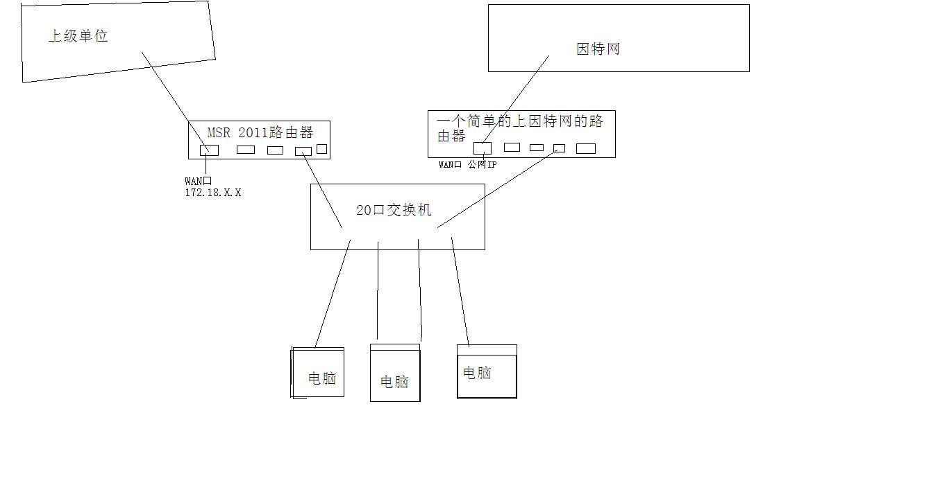

前几年单位买的MSR 20-11路由器,只有一个WAN口,4个LAN口。如何实现内外网同时上?
  • 1收藏,3979浏览
前几年单位买的MSR 20-11路由器,只有一个WAN口,4个LAN口。现在单位用的是172.18.X.X的网段通过WAN口使用光纤连接上级业务单位,都是使用的172开头的内部网。还有一条光纤通过通过一个路由器上的是因特网。两个路由器的LAN口都连在一台交换机上。单位电脑IP如果上内网就设置成172开头的IP,如果上因特网就设置成自动获取IP或192.168.X.X的IP.  记得几年前我问过华为的技术人员,说在MSR 20-11路由器上设置一下可以同时上内外网,而不用切换IP地址。现在也忘了当时怎么设了。请教各位。谢谢!好像是代理服务器什么的还是NAT记不得了。
有点麻烦,只设置MSR2011不太好做,最好网关下移,放到交换机上(如果是三层交换机),交换机上通过路由控制到上级单位和公网的流量,这是最简单的
只设置MSR2011做不到,还需要设置下面的交换,可以再拿出来一个端口和交换机华联,设置vlan 2(不和现有的冲突),交换机连接上网路由器和MSR2011的接口也都设置vlan 2,路由器上的interface vlan-interface 2设置dhcp从上网路由器获取地址,然后通过路由控制,默认路由送给上网路由器,明细路由送给上级单位网关,这样来控制。

以前都设置成功过。后来又改回来了。好像用到了NAT outbound 命令。另外说明。因特网是光纤,有固定的IP地址。
