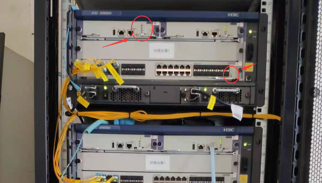

SR6604主机控制器指示灯及业务板卡指示灯不亮是什么故障处理方法如何

主路由器示意图
指示灯不亮,以下是排查要点,请参考:
1、dis device查看版本的状态,如果是absent,说明不在位,检查板卡是否已安装好,如果是fault,说明是板卡故障了。
2、dis logbuffer re查看是否有相应的日志反馈。
3、检查外部供电、电压是否稳定。
4、如果看到板卡的状态为fault,且外部供电正常,可收集产品型号、序列号、诊断信息文件反馈400-810-0504协助处理。
确实有这个可能,找块托板试试
有缘人 发表时间:2021-07-06 更多>>
dis device看不到那两个的状态,我有交换过配件测试故障依旧
有缘人 发表时间:2021-07-06
应该是控制器托板接备用控制的板有问题导致引擎起不了
得闲饮茶013 发表时间:2021-07-06
确实有这个可能,找块托板试试
有缘人 发表时间:2021-07-06
粉丝:42人 关注:3人
console 线登陆设备看下有没有告警信息
您好,console登陆看一下
dis dev ma看一能不能识别到
其次,确认下版本是不是不匹配
大哥看下上面大神的评论,我都说接con口dis dev看不到那两个的状态了,其次控制器怎么可能版本不对,而且主备路由器一直用住的,没有其它有用的建议了?
有缘人 发表时间:2021-07-06
