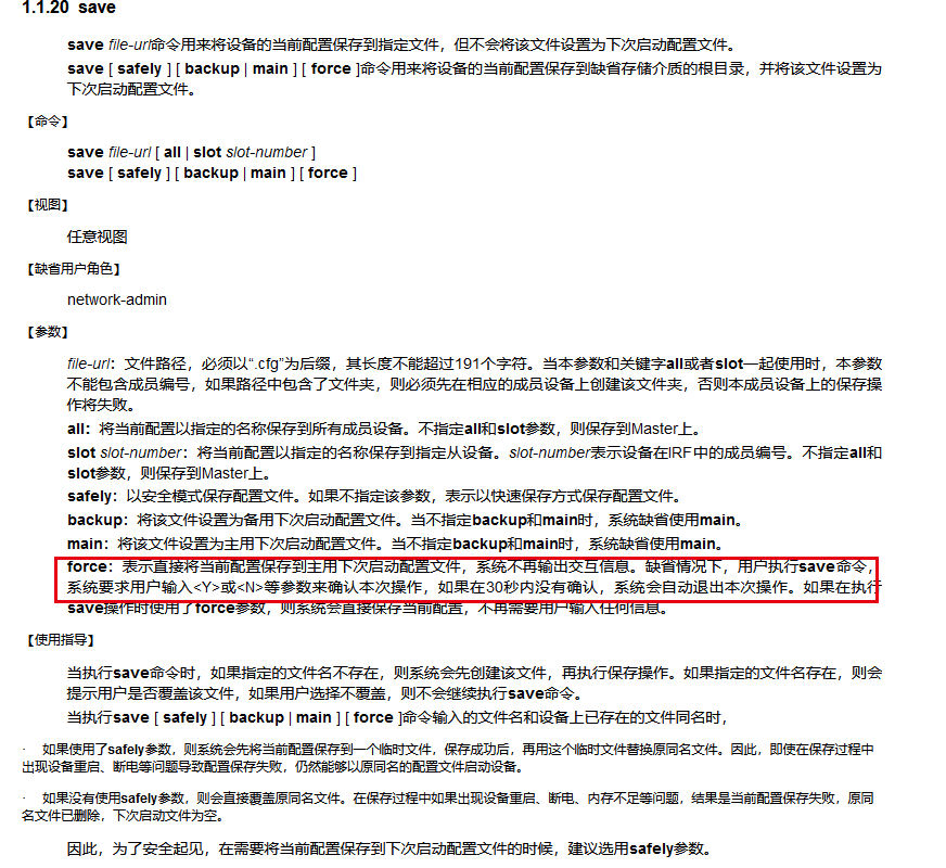

sa f 强制保存 不用回显
效果相同
save  有回显和确认是否保存的信息。
 save  force强制保存,没有回显信息。
您好,参考
1.1.15  save
【命令】
save file-url [ all | slot slot-number ]
save [ safely ] [ backup | main ] [ force ]
【视图】
任意视图
【缺省级别】
2:系统级
【参数】
file-url:文件路径,必须以“.cfg”为后缀。当本参数和关键字all或者slot一起使用时,本参数不能包含成员编号,如果路径中包含了文件夹,则必须先在相应的成员设备上创建该文件夹,否则本成员设备上的保存操作将失败。
all:将当前配置以指定的名称保存到所有成员设备。
slot slot-number:将当前配置以指定的名称保存到指定Slave。slot-number表示设备在IRF中的成员编号。
safely:以安全模式保存配置文件。如果不指定该参数,表示以快速保存方式保存配置文件。
backup:将当前配置保存到交互方式下指定的文件中,并将该文件设置为备用下次启动配置文件。
main:将当前配置保存到交互方式下指定的文件中,并将该文件设置为主用下次启动配置文件。
force:表示直接将当前配置保存到下次启动配置文件,系统不再输出交互信息。缺省情况下,用户执行save命令,系统要求用户输入<Y>或<N>等参数来确认本次操作,如果在30秒内没有确认,系统会自动退出本次操作。如果在执行save操作时使用了force参数,则系统会直接保存当前配置,不再需要用户输入任何信息。
【描述】
save file-url [ all | slot slot-number ]命令用来将当前配置保存到指定文件,但不会将该文件设置为下次启动配置文件。如果file-url不存在,则系统会先创建该文件,再执行保存操作;不指定all和slot参数,则保存到Master上。
save [ safely ] [ backup | main ] [ force ]命令用来将当前配置保存到成员设备存储介质的根目录,并将该文件设置为下次启动配置文件。不指定backup或main参数时,则缺省使用main。
执行“save [ safely ] [ backup | main ] [ force ]”或者“save file-url all+回车”操作,是对所有成员设备同时生效还是只对Master生效,与配置文件的同步保存功能是否使能有关。

# 直接将当前配置保存到主用下次启动配置文件,不再进行信息确认。
<Sysname> save force
 Validating file. Please wait.................
 Saved the current configuration to mainboard device successfully.
Slot 2:
 Save next configuration file successfully
 Configuration is saved to device successfully.
