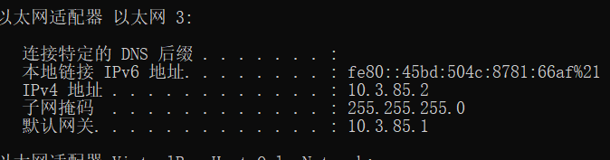

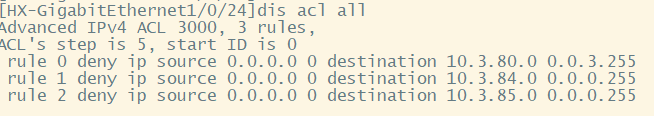

在端口上应用如下ACL,然后接在这个电脑上的设备取被禁止的网段地址,为啥仍然能够上网.....???
您好,写错了,目的地址是any,源地址是你的电脑地址,参考

ACL写错了,应该直接拒绝掉源ip地址。如下案例:
