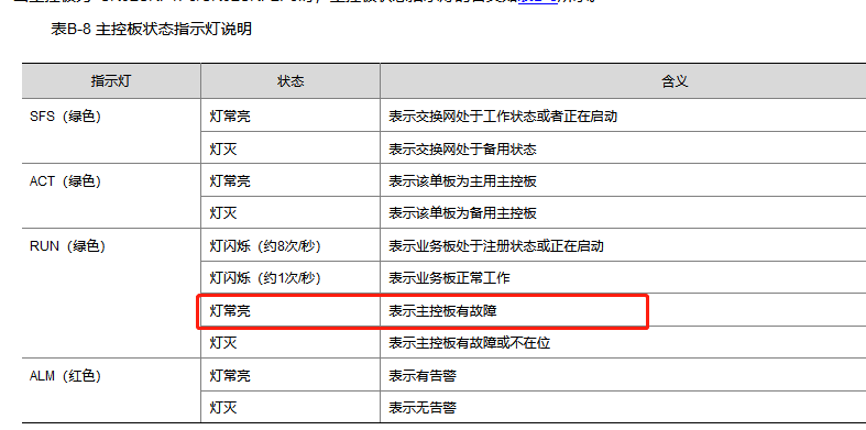

华三 SR8805主控板(备)不工作,硬件显示Run灯长亮,通过命令行查看,显示无板卡,请问可以直接拔插吗,会影响业务吗?

长亮应该是主控故障了,如果业务还在跑,保险起见,建议先不要插拔。

命令行显示无板卡,应该是板卡故障了。
dis logbuffer看下是否有相应的错误日志反馈。
其次如果业务还在运行,不建议直接热插拔。
另外可收集产品型号、序列号、诊断信息文件反馈400-810-0504协助分析并处理。

您好,应该是业务板故障,等业务停止的时候再插拔
