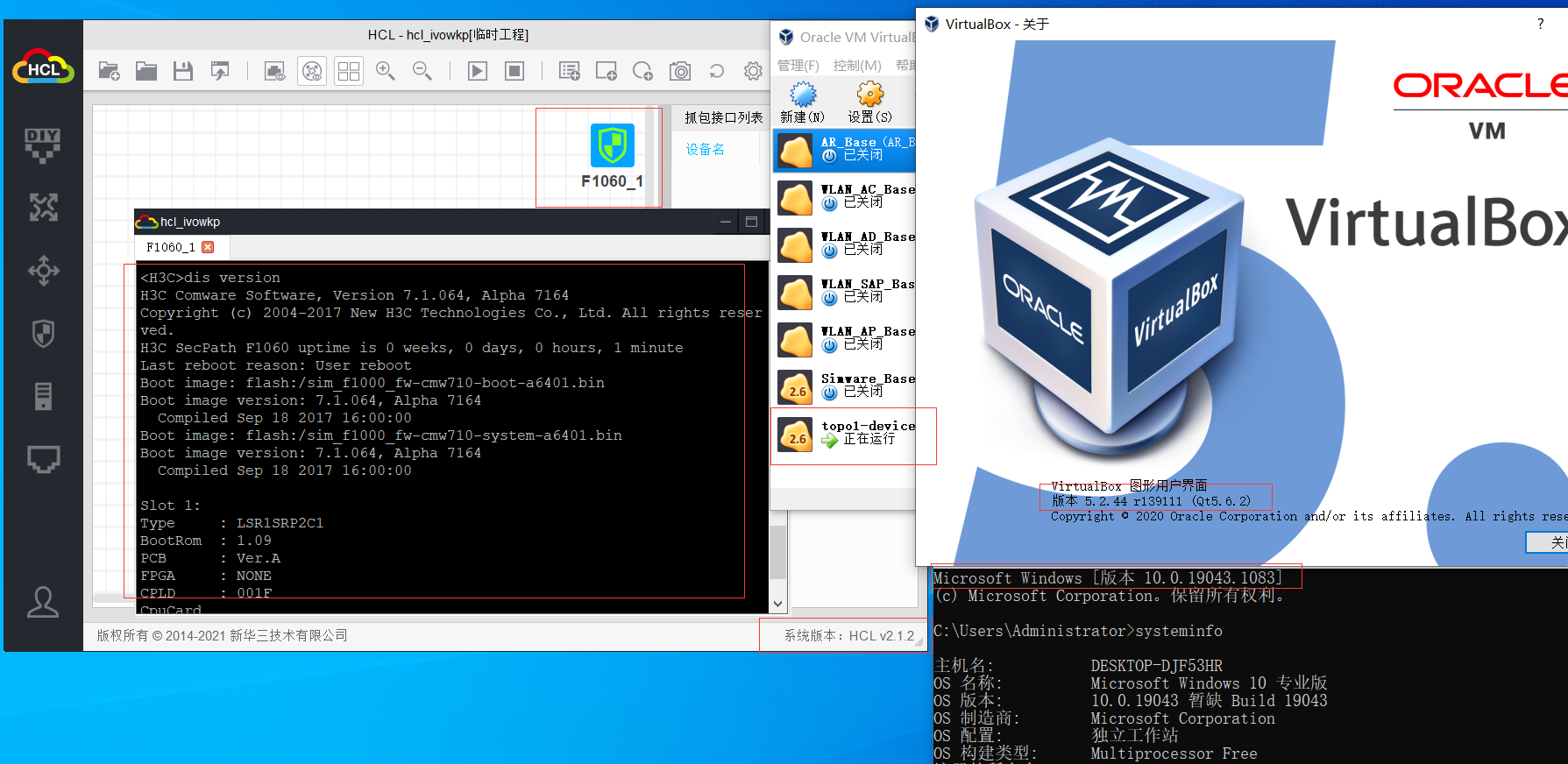

模拟器v2.1.2+win1021H1_19043.1052版本,故障处图,有谁能解决吗?

安装好系统后都是正常的,一天更新系统后就突然用不了。

经过2天的验证,终于解决问题了,如果有遇到这个问题的,按如下图的版本安装,100%的解决问题。主要是virtualbox版本5.2.44.r13911(5.6.2).这个板本无论是H3C、华为模拟器都完美解决,设备启动不了问题。

最新版本的win10系统需要安装6.0.14版本的虚拟机和2.1.2版本的HCL配合使用即可

设置HCL和virtual-box的兼容性到win7看下。

您好,新建工程,再打开
