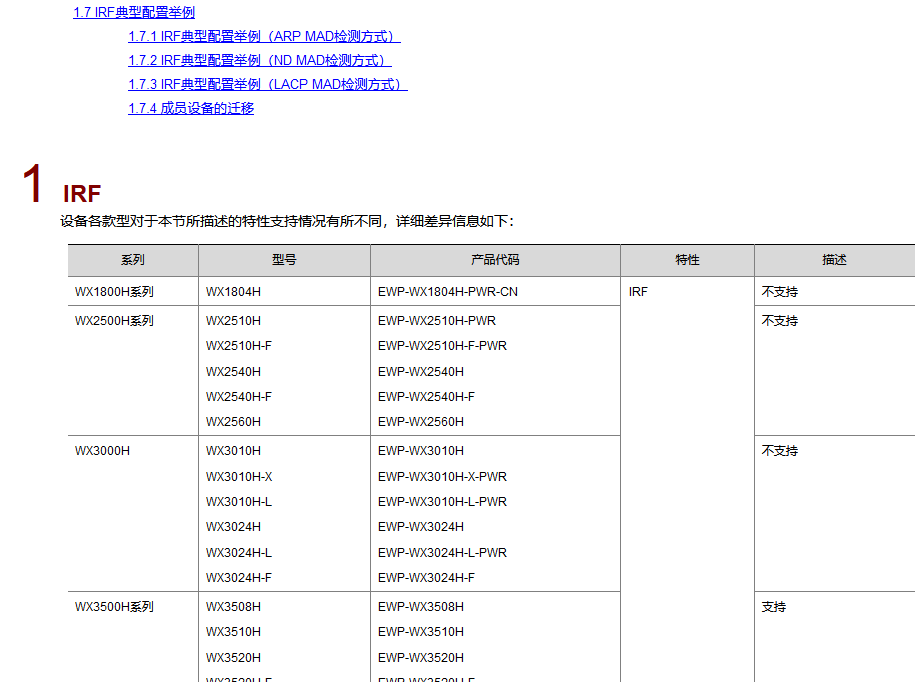

以下是IRF的配置举例和链接,请参考:
https://www.h3c.com/cn/d_201904/1173818_30005_0.htm
1.7  IRF典型配置举例

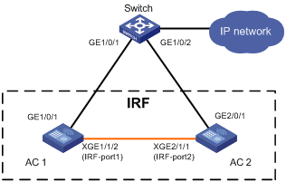

1. 组网需求
由于网络规模迅速扩大,当前AC 1转发能力已经不能满足需求,现需要在保护现有投资的基础上将网络转发能力提高一倍,并要求网络易管理、易维护。
2. 组网图
图1-12 IRF典型配置组网图(ARP MAD检测方式)
3. 配置思路
·     AC 1处于局域网的汇聚层,为了将汇聚层的转发能力提高一倍,需要另外增加一台设备AC 2。
·     鉴于IRF技术具有管理简便、网络扩展能力强、可靠性高等优点,所以本例使用IRF技术构建网络接入层(即在AC 1和AC 2上配置IRF功能),IRF通过双链路上行。
·     为了防止IRF链路故障导致IRF分裂,网络中存在两个配置冲突的IRF,需要启用MAD检测功能。因为成员设备比较少,我们采用ARP MAD检测方式来监测IRF的状态,复用链路上行传递ARP MAD报文。为防止环路发生,在IRF和Switch上启用生成树功能。

# 参照图1-12进行物理连线,AC 1和AC 2组成IRF。
