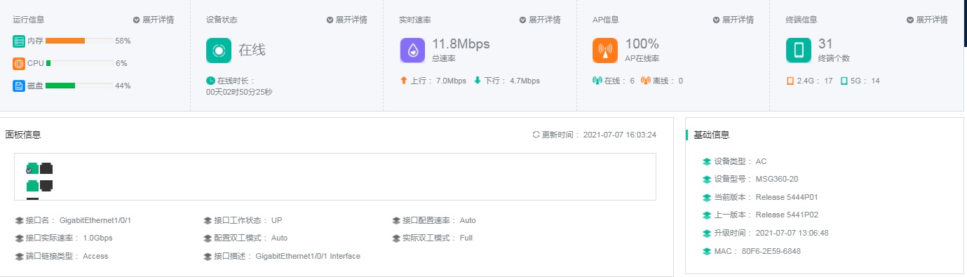

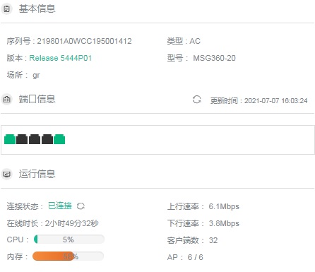

只有6台ap,无线网速特别慢
  • 1收藏,3740浏览
粉丝:0人 关注:3人

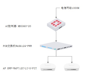

设备:AC控制器 MSG360-20, 1台
         POE交换机WAS6124-PWR 1台
         AP EWP-WAP712C-LI-G-FIT 6台
链接情况:电信1000M带宽,直接接AC WAN5口,AC下挂1台POE交换机,POE交换机下挂6台AP(其他口均空闲)。
                 所有级联线为6类网线(网线、水晶头测试无问题)

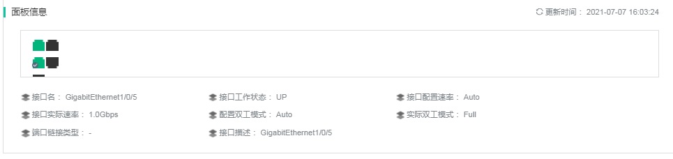

问题:笔记本、手机无线网速特别慢,无线网络测试只有60-70M,将笔记本接入AC2口,或POE空闲口,测试网速均在900M左右。
       无线网络超慢,请各位同学赐教!!!
补充:AC 版本Release 5444P01  ,AP版本 R2444P01
