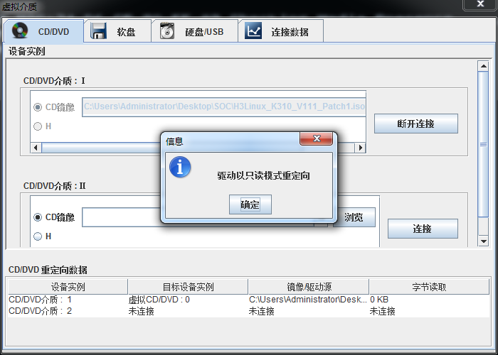

驱动以只读模式重定向是什么意思啊?需要设置那里??
粉丝:17人 关注:9人
在镜像加载的过程中,如果字节读取部分有数据写入,这个报错可以忽略。如无字节写入,大概率是目前登陆HDM的用户权限不够,直接使用默认账户登陆权限是没问题的。

使用默认账户登陆,权限是没问题的。还是出现了这个问题

权限无问题的话,该告警可以忽略。观察下在镜像加载的过程中,字节读取部分有无数据写入。

没有数据写入,一直是0kb

重启服务器,F7选择从虚拟介质启动。开始引导时再观察。

选择F7,读取到114k卡住不动了

没影响,不用管
您好,这个不影响
