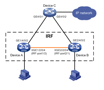

2. 组网图
图3-14 IRF典型配置组网图(BFD MAD检测方式)
3. 配置思路
·     Device A处于局域网的汇聚层,为了将汇聚层的转发能力提高一倍,需要另外增加一台设备Device B。
·     鉴于IRF技术具有管理简便、网络扩展能力强、可靠性高等优点,所以本例使用IRF技术构建网络汇聚层(即在Device A和Device B上配置IRF功能),接入层设备通过聚合双链路上行。
·     为了防止万一IRF链路故障导致IRF分裂、网络中存在两个配置冲突的IRF,需要启用MAD检测功能。因为成员设备比较少,我们采用BFD MAD检测方式来监测IRF的状态。

(3)     配置BFD MAD检测
# 创建三层聚合接口1。
<Sysname> system-view
[Sysname] interface route-aggregation 1
[Sysname-Route-Aggregation1] quit
#分别将接口GigabitEthernet1/4/0/1与GigabitEthernet2/4/0/1加入到聚合组1中。
[Sysname] interface gigabitethernet 1/4/0/1
[Sysname-GigabitEthernet1/4/0/1] port link-aggregation group 1
[Sysname-GigabitEthernet1/4/0/1] quit
[Sysname] interface gigabitethernet 2/4/0/1
[Sysname-GigabitEthernet2/4/0/1] port link-aggregation group 1
[Sysname-GigabitEthernet2/4/0/1] quit
#配置三层聚合接口1的MAD IP地址。
[Sysname-Route-Aggregation1] mad bfd enable
[Sysname-Route-Aggregation1] mad ip address 192.168.2.1 24 member 1
[Sysname-Route-Aggregation1] mad ip address 192.168.2.2 24 member 2

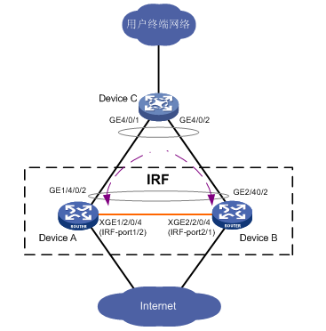

2. 组网图
图3-13 IRF典型配置组网图(LACP MAD检测方式)
3. 配置思路
·              鉴于第二代智能弹性架构IRF技术具有管理简便、网络扩展能力强、可靠性高等优点,所以本例使用IRF技术构建接入层(即在Device A和Device B上配置IRF功能)。
·              为了防止万一IRF链路故障导致IRF分裂、网络中存在两个配置冲突的IRF,需要启用MAD检测功能。因为接入层设备较多,我们采用LACP MAD检测。

(3)      配置LACP MAD检测
# 设置IRF域编号为1。
[Sysname] irf domain 1
# 创建一个动态聚合接口,并使能LACP MAD检测功能。
[Sysname] interface bridge-aggregation 2
[Sysname-Bridge-Aggregation2] link-aggregation mode dynamic
[Sysname-Bridge-Aggregation2] mad enable
 You need to assign a domain ID (range: 0-4294967295)
 [Current domain is: 1]:
 The assigned  domain ID is: 1
MAD LACP only enable on dynamic aggregation interface.
[Sysname-Bridge-Aggregation2] quit
# 在聚合接口中添加成员端口1/2/0/4和2/2/0/4,专用于Device A和Device B实现LACP MAD检测。
[Sysname] interface gigabitethernet 1/2/0/4
[Sysname-GigabitEthernet1/2/0/4] port link-aggregation group 2
[Sysname-GigabitEthernet1/2/0/4] quit
(4)      配置中间设备Device C
提示
如果中间设备是一个IRF系统,则必须通过配置确保其IRF域编号与被检测的IRF系统不同。
Device C作为中间设备来转发、处理LACP协议报文,协助Device A和Device B进行多Active检测。从节约成本的角度考虑,使用一台支持LACP协议扩展功能的设备即可。

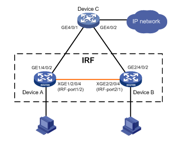

2. 组网图
图3-15 IRF典型配置组网图(ARP MAD检测方式)
3. 配置思路
·              鉴于IRF技术具有管理简便、网络扩展能力强、可靠性高等优点,所以本例使用IRF技术构建网络接入层(即在Device A和Device B上配置IRF功能),IRF通过双链路上行。
·              为了防止万一IRF链路故障导致IRF分裂、网络中存在两个配置冲突的IRF,需要启用MAD检测功能。因为成员设备比较少,我们采用ARP MAD检测方式来监测IRF的状态,复用链路上行传递ARP MAD报文。为防止环路发生,在IRF和Device C上启用生成树功能。

(3)      配置ARP MAD检测
# 在IRF上全局使能生成树协议,并配置MST域,以防止环路的发生。
[Sysname] stp global enable
[Sysname] stp region-configuration
[Sysname-mst-region] region-name arpmad
[Sysname-mst-region] instance 1 vlan 3
[Sysname-mst-region] active region-configuration
[Sysname-mst-region] quit
# 将IRF配置为MAC地址立即改变。
[Sysname] undo irf mac-address persistent
# 设置IRF域编号为1。
# 创建VLAN 3,并将Device A(成员编号为1)上的端口1/4/0/2和Device B(成员编号为2)上的端口2/4/0/2加入VLAN中。
[Sysname] vlan 3
[Sysname-vlan3] port gigabitethernet 1/4/0/2 gigabitethernet 2/4/0/2
[Sysname-vlan3] quit
# 创建VLAN-interface3,并在该接口下配置IP地址,使能ARP MAD功能。
[Sysname] interface vlan-interface 3
[Sysname-Vlan-interface3] mad arp enable
[Sysname-Vlan-interface3] ip address 192.168.2.1 24
(4)      配置中间设备Device C
提示
Device C作为中间设备来转发、处理免费ARP报文,协助Device A和Device B进行多Active检测。从节约成本的角度考虑,使用一台支持ARP功能的设备即可。

3.12.4  IRF典型配置举例(ND MAD检测方式)
1. 组网需求
IPv6网络中,由于网络规模迅速扩大,当前中心设备(Device A)转发能力已经不能满足需求,现需要在保护现有投资的基础上将网络转发能力提高一倍,并要求网络易管理、易维护。
2. 组网图
图3-16 IRF典型配置组网图(ND MAD检测方式)
3. 配置思路
·              为了防止万一IRF链路故障导致IRF分裂、网络中存在两个配置冲突的IRF,需要启用MAD检测功能。因为成员设备比较少,我们采用ND MAD检测方式来监测IRF的状态,复用链路上行传递ND MAD报文。为防止环路发生,在IRF和Device C上启用生成树功能。

(3)      配置ND MAD检测
# 将IRF配置为桥MAC立即改变。
# 设置IRF域编号为1。
# 创建VLAN 3,并将Device A(成员编号为1)上的端口GigabitEthernet1/4/0/2和Device B(成员编号为2)上的端口GigabitEthernet2/4/0/2加入VLAN 3中。
[Sysname] vlan 3
# 创建VLAN-interface3,并配置IPv6地址,使能ND MAD检测功能。
[Sysname-Vlan-interface3] ipv6 address 2001::1 64
[Sysname-Vlan-interface3] mad nd enable
(4)      配置中间设备Device C
提示
Device C作为中间设备来转发、处理ND报文,协助Device A和Device B进行多Active检测。从节约成本的角度考虑,使用一台支持ND功能的设备即可。
