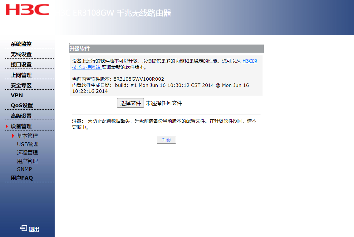

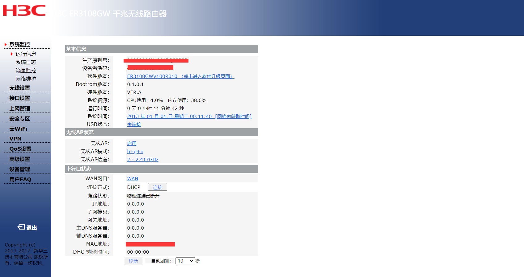

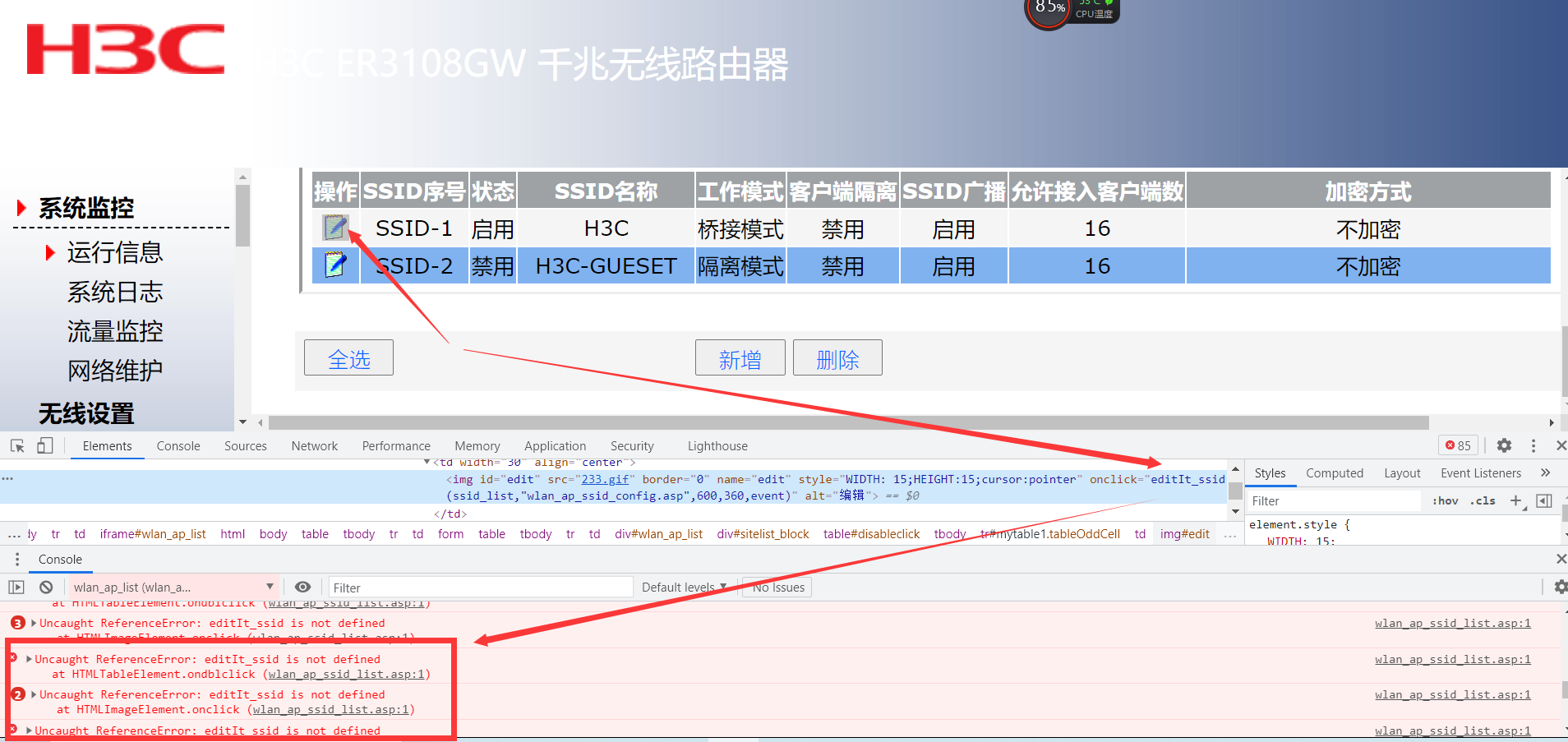

这款无线路由器只能在网页上面设置,命令行也可以登录,但少的可怜。目前软件已经升到最高,还是主流浏览器(试过firefox,chrome,edge)无法双击设置密码。见图,第一张为软件版本,第二张为双击报错信息。其中一个asp的函数报错,双击一下,就报错一下,始终打不开无线密码设置的动态网页。

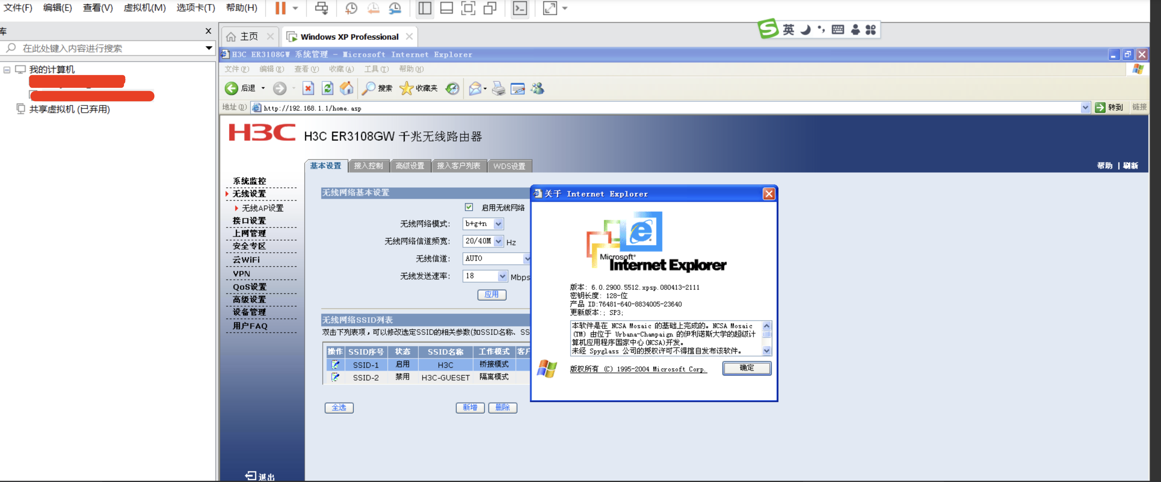

2.鉴于此设备比较老,又是用asp动态脚本(微软的),所以找到IE6浏览器去试,验证可以双击打开了。不好找IE6,可以安装winxp的虚拟机,自带IE6

明明网页上都报错了,还让清浏览器缓存,那个动态asp函数报错,是清缓存能解决的吗?学过***.***没有?上述要点在提出问题时就全都试过的(1,已经说过换过主流浏览器chrome,firefox和edge三款,您还可以再举个别的浏览器例子吗?2,3回答明显是凑字数的,我都说了软件升过到最新了还给截了图说明,3是默认登录的用户就是管理帐户)。而且这个不是个例,别人也有询问(https://zhiliao.h3c.com/questions/dispcont/12671)有那么多人浏览。像这样的胡弄了事的回答问题是个初中生都能干的工作,我也可以兼职,还要人吗?Talking is cheap,just show me the result or screen shot.
