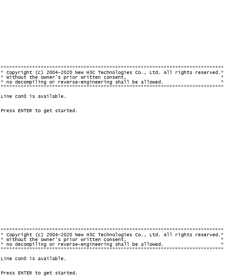

如图,配置好无线基本信号配置后,通过console想进入AP查看空口利用率等信息,发现无法进入用户系统视图,一直停留在信息页。
敲击回车键后便刷新回到信息页。
用telnet方式远程登入会跳出输入密码窗口,但是输入正确密码后提示断开连接无法进入AP视图。
而AP刚上线未添加其他配置时是可以正常访问的,请问是可能加了哪项配置的缘故吗?
