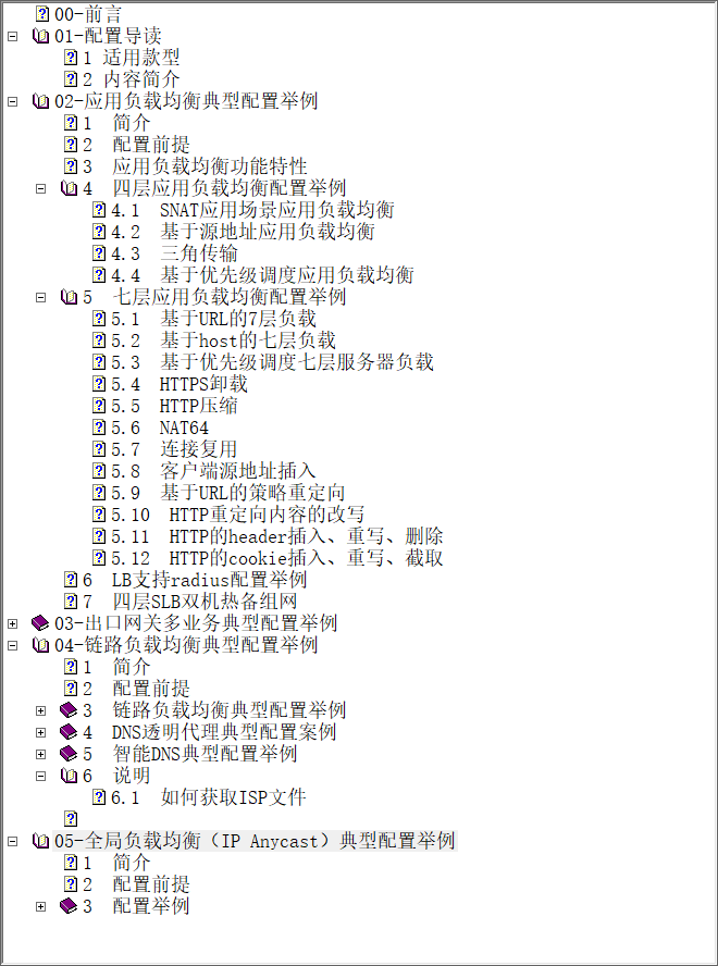

图一可以做服务器负载。
图二可以做出方向的链路负载。
以下是负载均衡的手册链接,请参考:
https://www.h3c.com/cn/Service/Document_Software/Document_Center/IP_Security/FZJH/H3C_SecPath_L5000/Configure/Operation_Manual/H3C_CG(V7)(R8110_R8107_R8112_R8102)-6W103/02/
