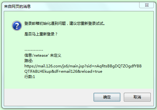

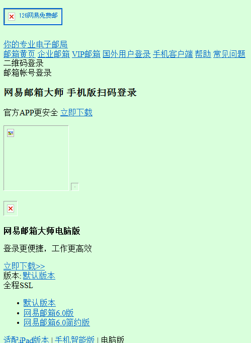

单位上周更换了ER6300G2路由器,除了设备默认设置,只对arp进行了静态绑定(绑定没有问题,原路由ER6300的设置导入的),运行后部分同事反应经常无法打开126,163的网易邮箱,以及百度地图,但非常偶尔的时候也能打开。排查了开启关闭防火墙,IDS防范攻击等设置,以及个人pc设置,均不能解决问题。
网易的邮箱是如下图1所示状态,百度地图就直接是该页无法显示。
网易邮箱通过http://email2.163.com/该链接能访问,但是不能登录,提示如图2所示
(图2)
(图1)
