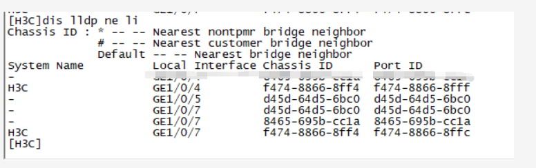

请教一下。防火墙下接的一个接口 1/0/7口是接的内网业务   1/0/5是没有启用的,但是通过LLDP 查看出图片是信息,有什么原因引起?
LLDP功能是默认开启的,只要接口UP,就会通过LLDP协议去发现邻居。
其次检查是否配置了链路聚合。
防火墙接口5是没有开启的,但是都显示了对端的接口参数

您好,5口是不是之前连接过,清除一下再查邻居状态试试
