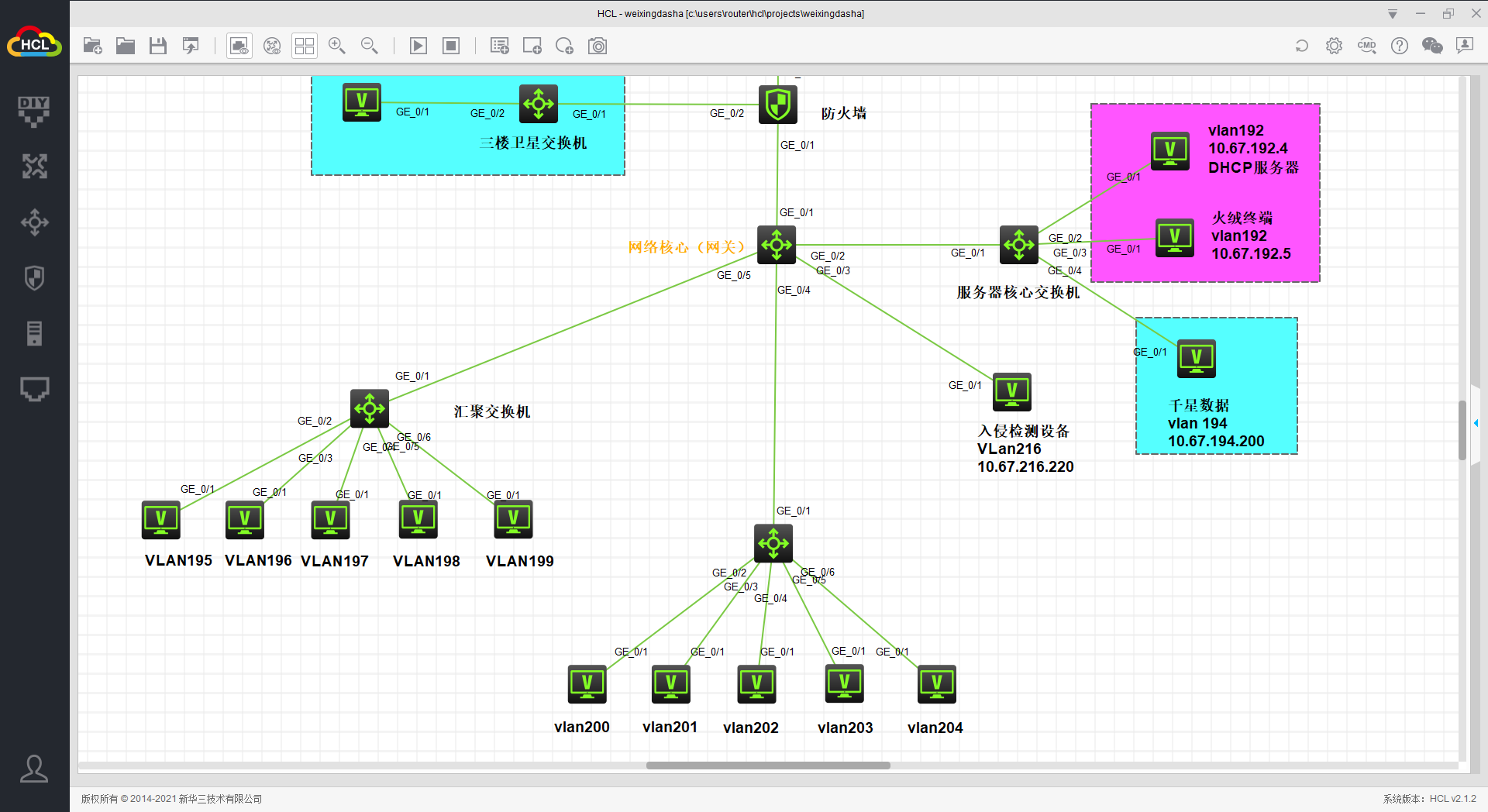

组网如图:
    所有网关在核心,vlan200网关 10.67.200.254,vlan201网关10.67.201.254,以此类推,
    核心以下全为二层链路,现在业务已在运行,没法做太多拓扑改变,现要求如下:
   用最简单的方法,在核心上配置,让vlan195 to vlan204不能互相访问,但是vlan195 to vlan204可以访问vlan192 to vlan194服务器网段,
    vlan192 to vlan194之间可以互相访问无限制
    现在使用的是ACL,但是后续还会增加很多vlan,用ACL不是长久之计,也测试了private-vlan,但是只能用在上层链路的二层,supervlan又是虚拟
     网关,不适合现在的场景(无法大改)
    有没有一种技术,可以在核心层(网关层),用最简单的方法,让不想互通的vlan加入到隔离vlan,但是不影响访问非隔离vlan,以后增加不想互通
    的vlan直接放入隔离vlan就ok

没有什么简便的方法,你的要求有点像端口隔离的功能,但是那也只是针对端口不针对vlan,实现你的需求还是需要靠包过滤
您好,这个需求只能使用包过滤的方式
还是要使用ACL包过滤来实现。因为您是针对的VLAN,而不是端口。
