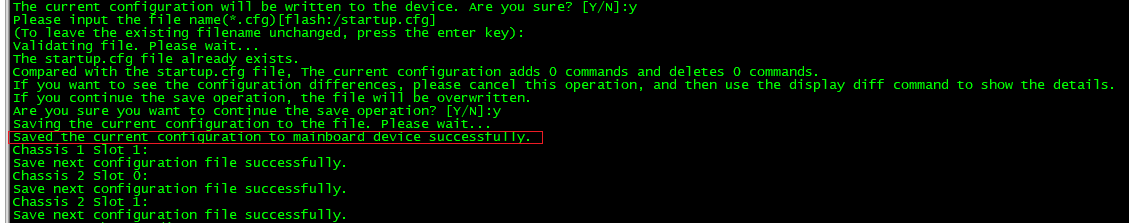

楼上怎么无缘无故都说板卡故障?其实你的配置已经存进去了,注意slot 1上面的那行信息,那行信息显示配置在主控板上保存成功,你的主控板就是slot 0。中间显示的那些信息不是板卡故障,而是因为配置没有任何变动却输入了保存命令,所以系统发出询问。可以给你看我在项目上的保存截图。
