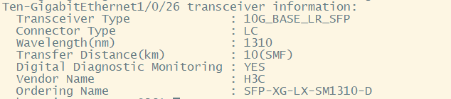

光模块的收发光多少是正常的这是光模块的信息,-0.9是正常的吗?

可以display transceiver diagnosis interface Ten-gigabitethernet 1/0/26
有收发光范围,在范围内就是正常
确定是光衰的问题,调整到-4就不丢包了

不准确,命令看收发光范围是在2到-16一般超过-10就有丢包了

不会的,只要在命令显示的范围内就是正常的

丢包也不能说明是光模块收发光有问题,丢包原因很多的

确定是光衰的问题,调整到-4就不丢包了

主要在正常的阈值范围内就是正常的。
以下是光模块相关信息的查询命令,请悉知:
[H3C]display transceiver manuinfo interface //查看光模块生产厂家信息
 [H3C]dis transceiver interface GigabitEthernet 1/0/1 //查看光模块的信息
[H3C]dis transceiver diagnosis interface GigabitEthernet 1/0/1 //查看光口的收发情况
 [H3C]dis transceiver alarm interface GigabitEthernet 1/0/1 //查看光口的告警信息
您好,display transceiver diagnosis interface 在这个区间都是正常的
确定是光衰的问题,调整到-4就不丢包了

丢包不能说明是光衰的问题,还需要确定链路和光模块的问题

确定是光衰的问题,调整到-4就不丢包了
