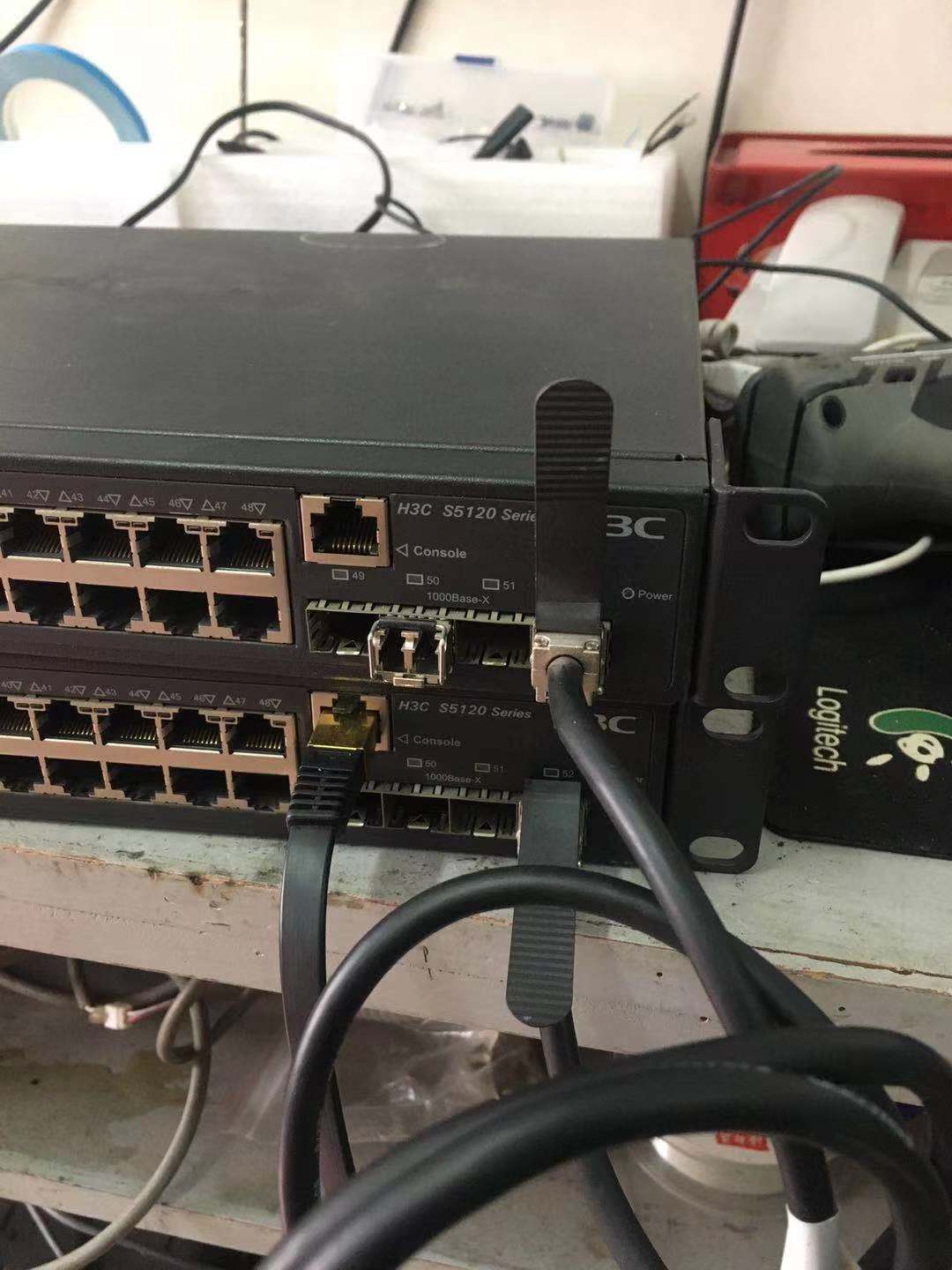

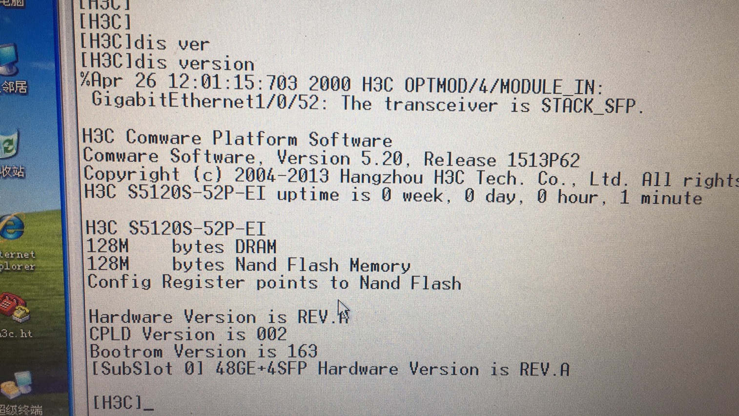

请问这两台设备可以做堆叠吗?有一根堆叠线,单位前些年买的,现在找出来,就发现一根堆叠线,原先好像没做,这个线就是当普通网线在用
粉丝:97人 关注:1人
版本一致就行。
可以将将两个设备的版本先升级到最新版本,然后堆叠就行了。
https://www.h3c.com/cn/d_201901/1148588_30005_40.htm
用户名yx800 密码01230123
先升级版本,升级方式看软件版本说明书中的升级方式就行。
