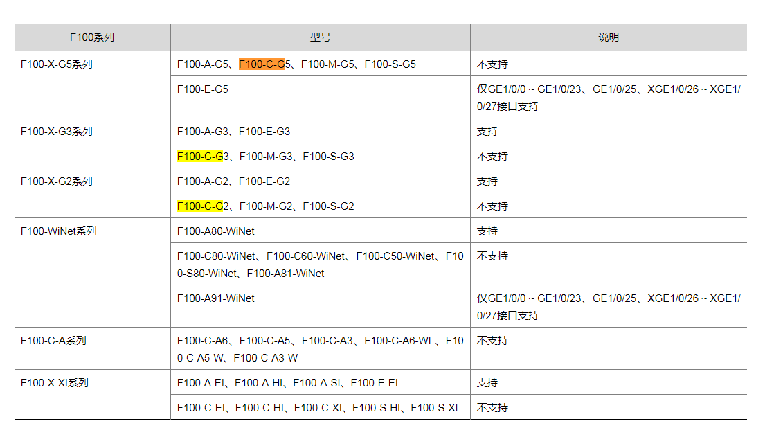

是否支持镜像请参考如下型号:
http://www.h3c.com/cn/d_202107/1422213_30005_0.htm#_Toc75948116
