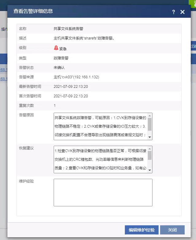

cas主机共享文件系统故障告警

,怎么排查,有指导文档么?
oceanstor的存储,存储无异常告警

存储故障告警常见只有两个原因:1.lun本身异常导致告警,onestor无告警,lun应该是正常的
2.链路异常或丢包导致存储心跳异常引起告警,可以看下后台日志/var/log/ocfs,看是否有报错
您好,根据恢复建议,逐个排查一下是否有问题

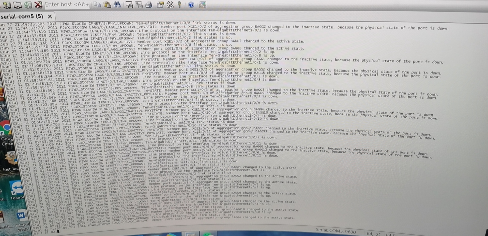

一直有第一台交换机的聚合的物理接口updown,是不是cas聚合与交换机聚合模式不一致?交换机是默认的(负载均衡)
