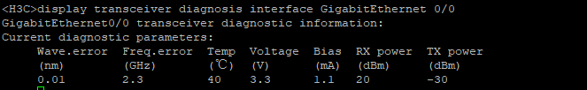

通过命令可以查看到,不过只有原厂正版光模块才能看到收发光以及范围
粉丝:8人 关注:0人
display tran diag interface +接口编号
只有原厂光模块才能看到收发光
以下是光模块相关信息的查询命令,请悉知:
[H3C]display transceiver manuinfo interface //查看光模块生产厂家信息
 [H3C]dis transceiver interface GigabitEthernet 1/0/1 //查看光模块的信息
[H3C]dis transceiver diagnosis interface GigabitEthernet 1/0/1 //查看光口的收发情况
 [H3C]dis transceiver alarm interface GigabitEthernet 1/0/1 //查看光口的告警信息

您好,参考光衰命令
