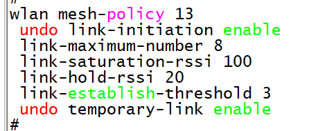

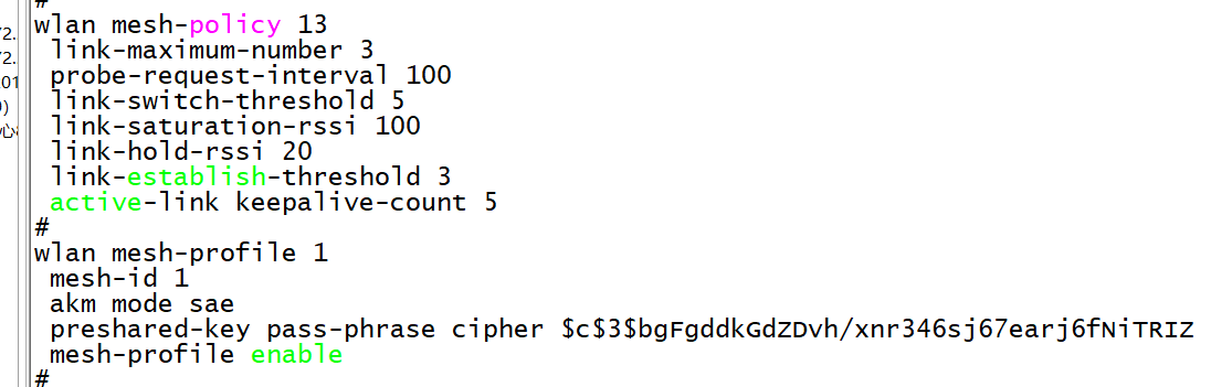

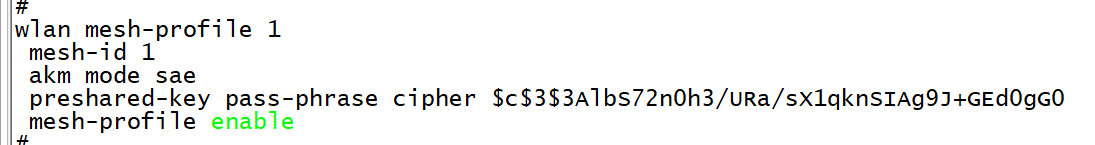

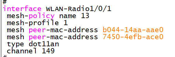

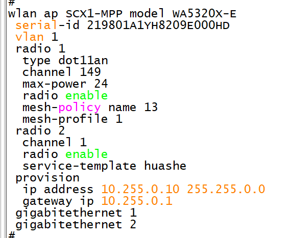

目前为两个瘦APMESH桥接5个胖AP,当只有一个瘦AP时,可以同时桥接5个胖AP,网络没有问题,当有两个瘦AP时(5个胖AP只能桥接一个AP),网络仿佛有环路的感觉。这是怎么回事?
瘦AP配置为:
胖AP配置为:
