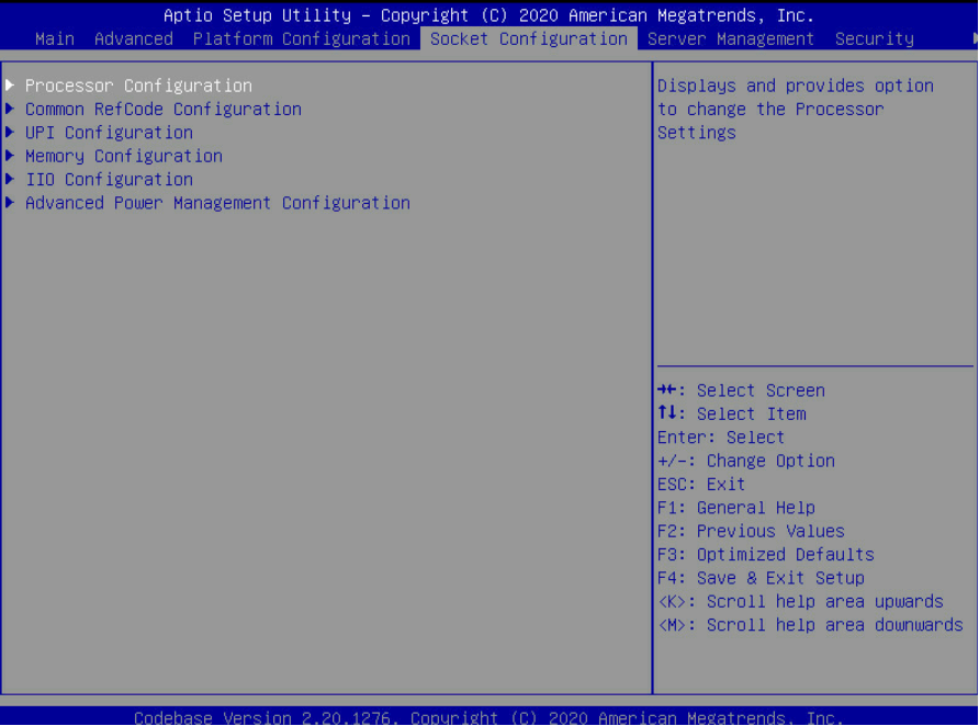

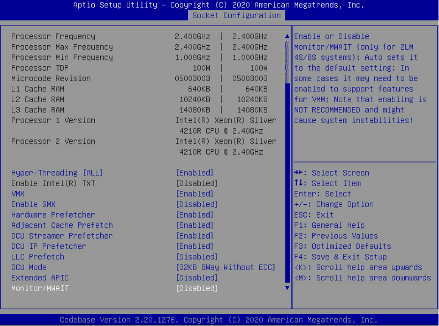

R4900G3的bios开启VT-X选项在哪呢?支持开启吗?
2021-07-10提问
  • 1收藏,4301浏览

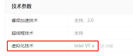

然后还有个问题是  这个服务器怎么关闭CPU节能模式呢?
查看CPU:4210R是支持VT-x的
但是在BIOS里面没有相关选项
粉丝:17人 关注:9人
在BIOS手册中搜索VMX选项,经核实VT-x与该选项相关。
