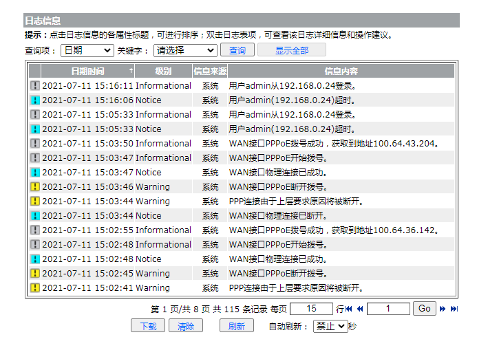

ER3100路由器,下面通过交换机接了大概90台电脑,2个APP无线WIFI,一天总有那么一两次,突然某些电脑网络出现感叹号。出现感叹号的电脑IP地址也变了,这是什么情况?

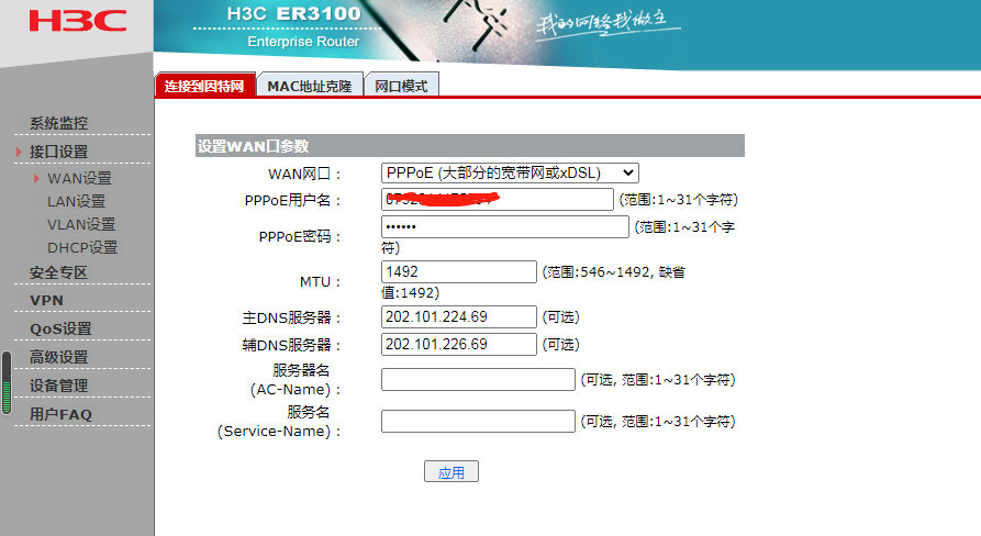

另外我的WAN口DNS设置为202.101.224.69,辅DNS202.101.226.69,下面各电脑的DNS不能设置为自动,设置为自动,会上不了网。必须要设置DNS,请问我想每个电脑DNS那里选择自动的话,我该怎么设置路由器?不填还是设置为114.114.114.114.&8.8.8.8

您好,建议填写本地运营商的dns
粉丝:6人 关注:1人
填运营商给的,没给填114.114.114.114
终端无法上网,以下是排查要点,请参考:
1、检查终端是否能正常获取到IP地址、子网掩码、默认网关、DNS。
2、DNS更换为所接入运营商的DNS看下。
3、看下路由器的软件版本是否最新,可考虑升级到最新。
