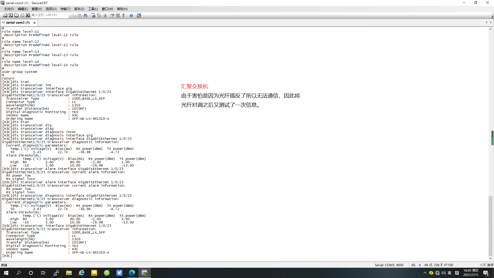

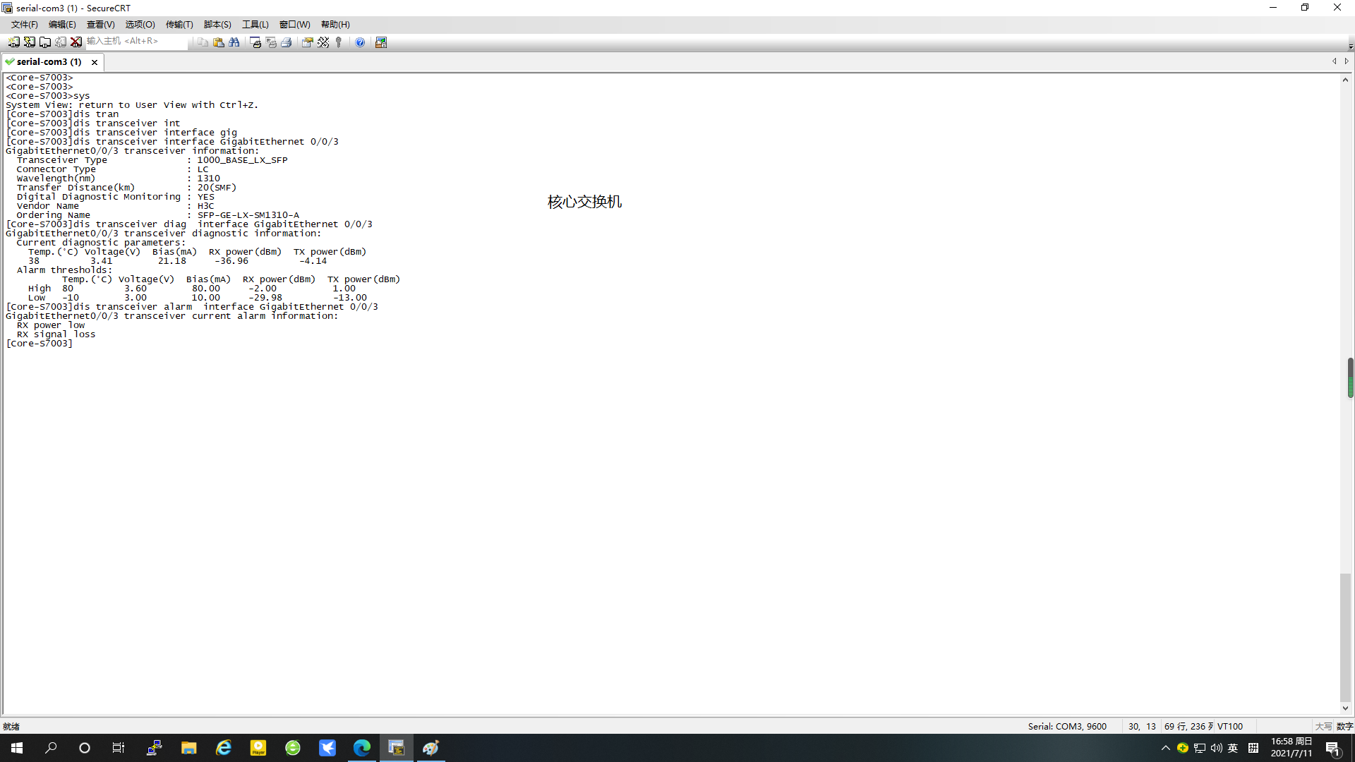

我们单位核心交换机和一台汇聚交换机使用光模块无法通信,现在能够确定中间的光缆是没有问题的,使用光纤收发器可以通信,但是使用光纤模块不能通信,交换机上接口的指示灯也不亮。按照几位大神的建议检测了两端交换机光模块的信息,但是小弟才疏学浅对光模块这块不是很懂,所以信息看不明白,现在把信息截图发上来望各位大神不吝赐教,谢谢了。
两端的光模块都是H3C原装的双纤模块

2边收光都微弱,发光正常,可能中间光纤光衰大:
RX loss signal (channel x)
通道x接收信号丢失
RX power low
接收光功率低告警
建议2边:
强制双工速率:
int g0/0/3
speed 1000
duplex full
我已经把问题解决了,万万没想到,换了对模块就好了

以下是光模块相关信息的查询命令,请悉知:
[H3C]display transceiver manuinfo interface //查看光模块生产厂家信息
 [H3C]dis transceiver interface GigabitEthernet 1/0/1 //查看光模块的信息
[H3C]dis transceiver diagnosis interface GigabitEthernet 1/0/1 //查看光口的收发情况
 [H3C]dis transceiver alarm interface GigabitEthernet 1/0/1 //查看光口的告警信息

RX:-36不是收光弱,而是压根没有收光。
看看模块和设备适配吗?另外本设备上自环接口能up不?
