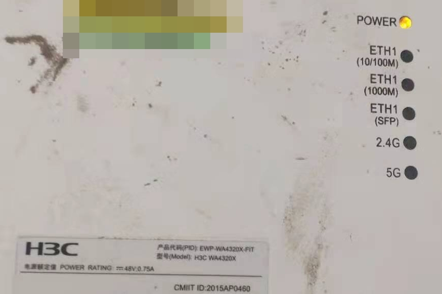

EWP-WA4320X-FIT,电源长亮黄灯,调试端口发现一直重启。求指点。

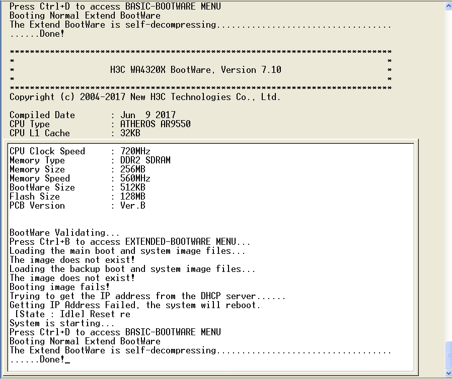

反复 出现 下面的 提示:
不知道哪里出问题了,该如何解决。
   求 大神们指点。

无版本,获取不到地址,属于正常现象
您好,当前ap为瘦版本,如果要使用有两种方法
1.刷为胖版本
2.结合无线控制器ac使用

从反馈的信息来看,AP无法获取到版本而无法注册上线,AP无法上线,以下是排查要点,请参考:
1、检查AP出来的网线、水晶头是否有问题。
2、检查基础网络是否可达,比如VLAN透传。
3、检查AC内的授权是否足够使用。
4、检查AC的软件版本是否适配AP。
5、检查AC内是否注册了AP的型号和序列号。
6、检查DHCP内的IP地址是否足够使用。
