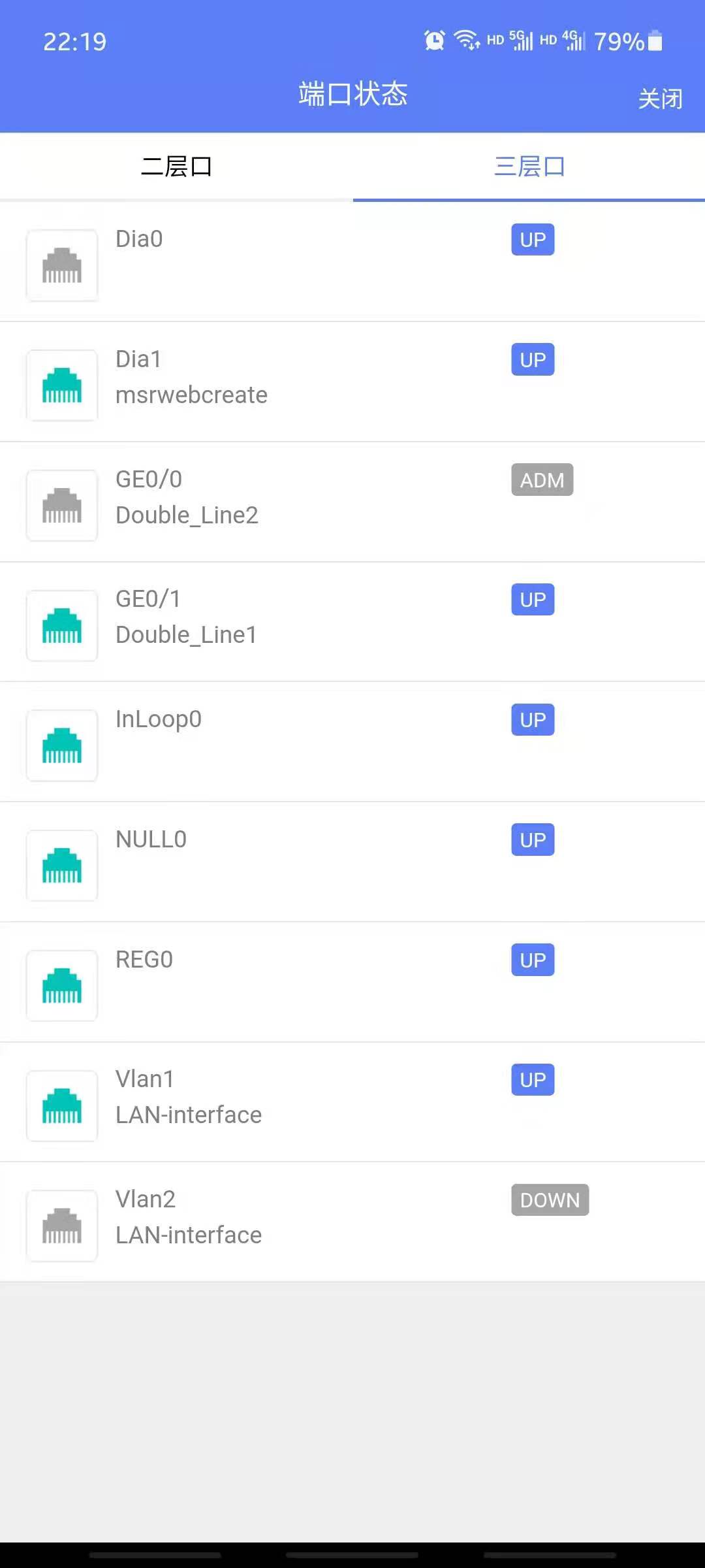

网管小白请教大佬:
绿洲APP里边显示的三层口除GE0和VLAN之外的其他几个接口分别代表啥意思。
TREE 四段
null接口是一种纯软件性质的逻辑接口。它永远处于up状态,但不能转发数据包,也不能配置ip地址和链路层协议。inloop 叫做回环口。相当于在设备内部创建了一个pc,且永远在线,也就是状态永远up。用于测试、一些特殊应用里。
这下彻底明白了,感谢。
TimTse2020 发表时间:2021-07-11 更多>>
谢谢大佬回复,那DIA0和DIA1呢,是数据接口的意思吗
回复TimTse2020:
REG0是Register-Tunnel接口,用于在组播源侧DR与RP之间建立一个传输注册报文的通道。DIA口虚拟端口,pppoe协议下的配置虚拟端口
TREE 发表时间:2021-07-11
这下彻底明白了,感谢。
您好,请知
dia接口为拨号口,是用于PPPOE宽带拨号时创建使用。
inloop是回环口
vlan接口相当于是LAN口划分到一个VLAN中,vlan ip是网关。

您好,inloop是回环口,dia是拨号口,null是逻辑接口
