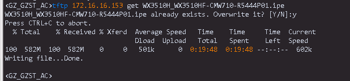

怎么加载主机软件呀
TREE 四段
如:<H3C>boot-loader file flash:/MSR26-CMW710-R0615P11.ipe main需要有对应flash路径

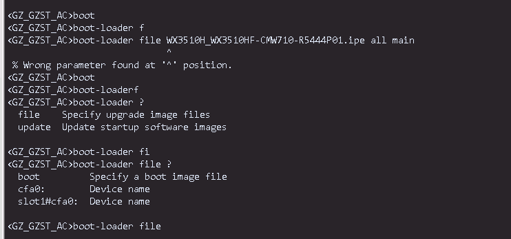

怎么找到呀?显示not saved in the primary partition.
zhiliao_PVm84c 发表时间:2021-07-11
全局下dir查看一下
TREE 发表时间:2021-07-11
Directory of cfa0: 0 -rw- 2595 Oct 20 2016 17:22:04 210235A1JNB1660000162016102017153208351.ak 1 -rw- 610310144 Jul 11 2021 22:00:29 WX3510H_WX3510HF-CMW710-R5444P01.ipe 2 -rw- 260244 Jul 10 2021 20:10:51 defaultfile.zip 3 -rw- 80178 Jul 06 2021 09:36:58 diag_GZ_GZST_AC_20210706-100633.tar.gz 4 -rw- 74193 Jul 08 2021 22:36:12 diag_GZ_GZST_AC_20210708-230540.tar.gz 5 drw- - Jun 14 2016 21:58:12 diagfile 6 drw- - Jun 14 2016 21:58:38 icon 7 -rw- 303 Jul 11 2021 21:36:22 ifindex.dat 8 -rw- 0 Jul 06 2021 09:36:54 lauth.dat
WX3510H_WX3510HF-CMW710-R5444P01.ipe这个ipe文件

但是显示没有保存在主分区中
<GZ_GZST_AC>boot-loader file flash:/WX3510H_WX3510HF-CMW710-R5444P01.ipe all main flash:/WX3510H_WX3510HF-CMW710-R5444P01.ipe is not saved in the primary partition. <GZ_GZST_AC>
您这边文件在cfa0: 下不在flash下所以会报错
好的 ,谢谢,找到了 boot-loader file flash cfa0:/就有了

2中情况,1下载出错,因为根据提问截图显示改设备纯在同名文件怀疑多次下载导致文件不对。2.文件下载的路径不对。也就是不在通常情况下flash目录。建议确认以上2点在看看。或者有条件建议删除当前。ipe文件通过web端升级试试。或者为了以防万一也可拨打400热线获取帮助。
Xcheng 发表时间:2021-07-11 更多>>
显示这个<GZ_GZST_AC>boot-loader file flash:/WX3510H_WX3510HF-CMW710-R5444P01.ipe all main flash:/WX3510H_WX3510HF-CMW710-R5444P01.ipe is not saved in the primary partition.
您好,应该是文件目录错了,参考以下试试
<H3C>boot-loader file flash cfa0
<H3C>boot-loader file flash:/MSR26-CMW710-R0615P11.ipe main 需要指定好路径,没有路径是无法指定成功的。
