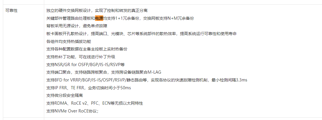

交换机的N+M电源指的是什么?如果正常需要2块电源,有4个电源位这种属于N+2还是N+M,怎么判断是否为N+M冗余电源?
S12500X-AF系列的是否为N+M冗余电源?
