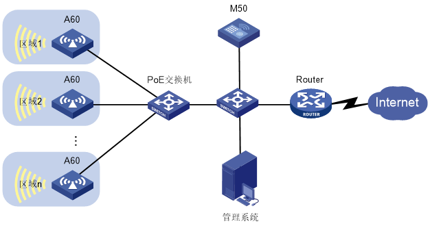

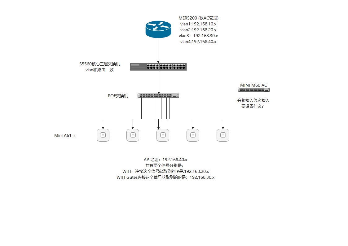

网络大致如图,之前是用MER5200路由自里面的AC功能来管理AP的,现在想用个独立的硬件AC旁路接入做管理。已经试过把MER5200的AC功能禁用了,再从POE交换机里接一根线到M60(已经开启纯AC模式),M60里面无法扫描到AP的存在,M60是默认配置没修改过,这个该怎么接入需要配置什么?
旁路的AC部署要点如下,请参考:
1、做好AC与交换机的二层互联及VLAN透传。
2、确保交换机的VLAN是否已划分和透传到位。
3、进一步检查AP到网关和DHCP服务器的基础网络可达。

18.1  组网需求
某企业办公场所的无线接入改造方案如下:
·     每个区域使用一台H3C Mini A60设备作为AP;
·     由带有PoE功能的交换机给AP进行供电;
·     AP提供SSID为H3C,加密方式为WPA-PSK/WPA2-PSK的无线接入服务,以确保无线网络安全;
·     AP采用b+g+n工作模式(最佳兼容模式),以支持工作模式为b、g或n的无线客户端;
·     多台PoE交换机通过汇聚层交换机连接到H3C Mini M50的LAN口上;
·     由M50来对所有使用的AP进行集中的管理和维护。
图18-1 典型应用组网图

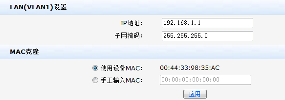

2.     选择“接口管理→LAN设置→局域网设置”,设置LAN口的IP地址和MAC克隆

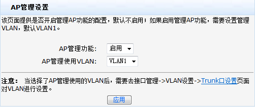

3.     选择“AP管理→AP管理设置→AP管理设置”,选择“启用”AP管理功能,单击<应用>按钮生效

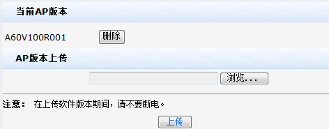

4.     选择“AP管理→版本管理→AP版本上传”,选择需要上传的AP版本(软件版本请向H3C技术支持人员咨询)单击<浏览…>按钮,在弹出的对话框中选择Mini A60软件版本文件,再单击<上传>按钮即可上传软件版本文件

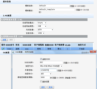

5.     选择“AP管理→配置管理→配置模板管理”,单击default模板中的“”图标,修改default模板
6.     在弹出的的对话框中单击SSID-1的“”图标,修改加密方式为WPA-PSK/WPA2-PSK加密,设置Wi-Fi密码,单击<修改>按钮生效

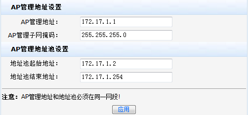

7.     选择“AP管理→高级管理→地址管理设置”,设置AP管理地址及AP管理地址池(AP管理IP地址和地址池必须在同一网段),单击<应用>按钮生效

8.1  AP管理设置
通过AP管理设置开启管理AP功能,如果启用管理AP功能,需要设置管理VLAN。
提示
如需设置AP管理相关功能(如在线AP管理、配置管理等),请先启用AP管理功能,否则AP管理相关功能处于关闭状态。
页面向导:AP管理→AP管理设置
启用AP管理功能,选择AP管理使用VLAN,单击<应用>按钮,完成设置

poe是傻瓜的吗,还是可管理的,傻瓜交换机的话,只要把M60拨码开关拨到纯ac模式,重启M60即可。
终端上不了网,能拿到对应的ip吗。我看组网里是划了多个vlan的,在S5560上已经配了trunk口的话,检查下M60里的配置模板,ap的ssid有没有桥接vlan。

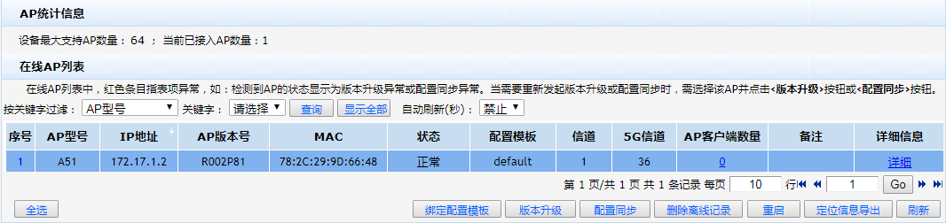

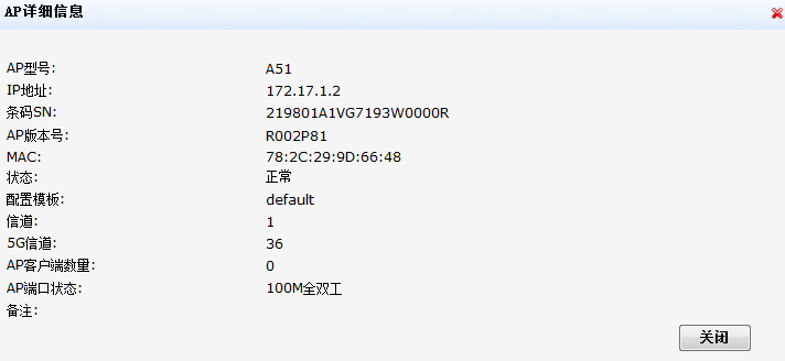

POE是傻瓜的(MS4016-PWR),拨到纯AC模式也重启试过了,扫到了AP但是无线上不了网
二一 发表时间:2021-07-12
zhiliao_lLFjKt 发表时间:2021-07-12
