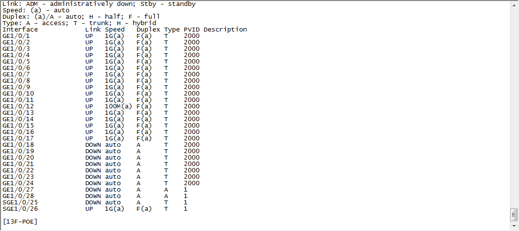

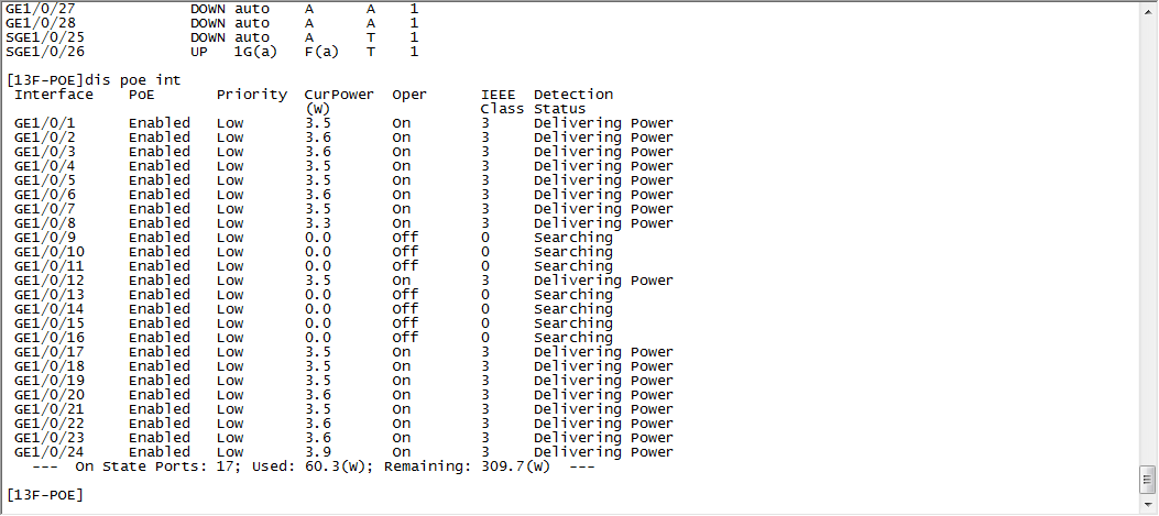

查看 dis POE int 和实际端口不符
这是怎么回事?

查看poe接口是开启或者关闭poe功能的
上面查看到的啥是up的接口
如果接口接的设备不需要poe供电,接口也能up,但是poe就是off

您好,这两个功能不一样
