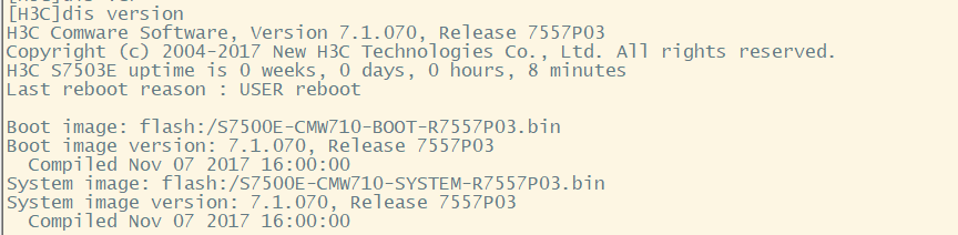

成员编号也改不了
4 个回答
您好,需要修改到irf模式,参考
<Sysname> system-view
[Sysname] chassis convert mode irf
1.13  IRF典型配置举例

设备开启一下irf模式
或者直接敲irf member 2

老弟,直接 irf member 2 或者 irf member 3就行了
