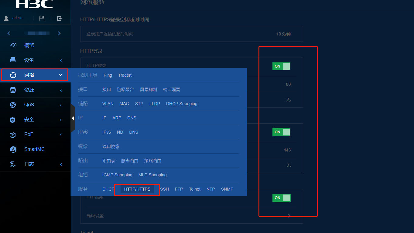

S5120 Series交换机 如何在web端开启https访问,关闭http
2021-07-12提问
  • 1收藏,3552浏览
粉丝:50人 关注:1人
如图所示
可以在WEB类似的系统管理这个地方看下是否能关闭。
以下是命令行关闭http和开启Https的参考:
undo ip http enable
ip https enable
您好,网络----服务-----https/http
