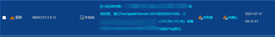

平台接入了几百台设备,有锐捷有华三,都能通过IP搜索到。
现在一部分设备在 IMC平台上的警告信息里面没显示线路UP/DOWN。
这是正常的设备的警告信息,有些设备断线了也没有这种记录。

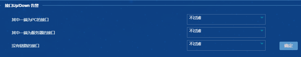

系统已经设置了不过滤
