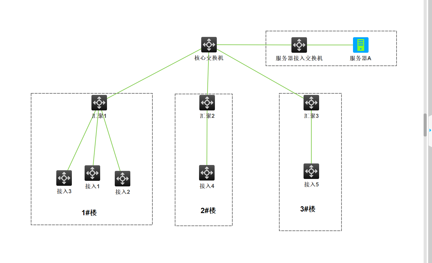

拓扑如下,现在在1#楼的汇聚/接入交换机上的PC电脑上,Ping服务器A,经常丢包,但是如果在其他的楼不会丢包,丢包只在1#楼发生。。。配置都是一样的。。。

你这个图唯一的差别就是汇聚1接了3个接入,可以减少汇聚的接入看看
叫我靓仔 发表时间:2021-07-12
在1#楼上,ping核心上的网关,一个包都不丢,现在测试,只要ping其他的网段经过核心转发的必丢包,丢包的同时发现核心交换机上发现收到TC报文生成树重新收敛,但是生成树为啥其他的楼不丢包啊,挺奇怪的;现在把很多接入交换机的边缘端口打开了,丢包问题不严重了,但偏偏就1#楼有丢包的问题。。。

PNIG丢包,以下是排查要点,请参考:
1、检查1层到汇聚、汇聚到核心的物理链路是否正常。
2、采用分段PING的方式,1层的终端从网关开始,逐步往服务器方向PING测试,看下丢包在哪个节点。
3、检查1层这边设备内是否有相应的日志反馈,比如TC报文是否很多,如果多,需要进一步优化。
您好,抓包看一下丢在那个位置,确定位置后
检查是否是设备CPU、内存使用率高
检查是否是链路问题
检查是否是性能不够
