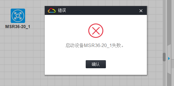

安装华三HCL2.1.2不能使用,vbox是6.0.14版本的,可以打开,交换机PC是可以正常启动,但是一直是黑框无法配置,路由器是直接启动不了
HCL模拟器不能使用,以下是排查要点,请参考:
1、安装时不要使用中文路径和中文系统名。
2、设置HCL和virtual-box的兼容性到win7
3、更换其他版本的vitrual-box看下。
您好,新建工程,然后再创建打开

这个是靠谱的,以前用都是先敲了测试,然后直接关闭的,没建工程。

全部卸载干净后安装官网最新的hcl
