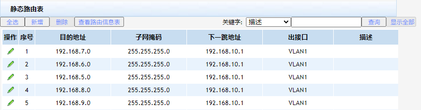

SL5500V2交换机有划分6个VLAN,分别是5,6,7,8,9,10并为每个VLAN分别配置了DHCP,比如5网段就从5.2开始,5.1是管理IP,依次类推。路由器是H3C-ER5200G2汇聚了多条宽带,交换机和路由器分别做了静态路由,交换机静态路由是这样的路由器的静态路由是下面这样的

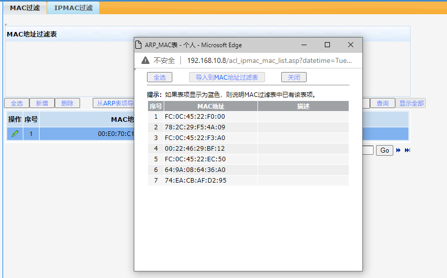

我想让路由器或交换机可以通过MAC地址来限制内网电脑使用外网,但内部VLAN不影响互通,但在路由里面查找不到ARP地址,有什么办法可以做到,或者可以满足我MAC地址过滤的功能。

我想让路由器或交换机可以通过MAC地址来限制内网电脑使用外网,但内部VLAN不影响互通,但在路由里面查找不到ARP地址,有什么办法可以做到或者可以满足我MAC地址过滤的功能。
