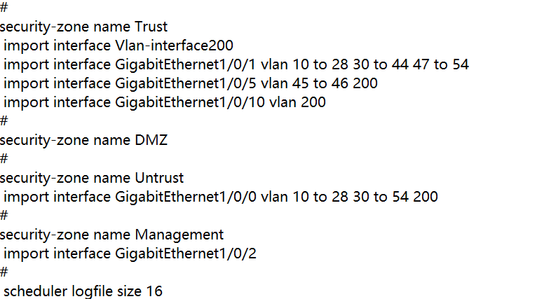

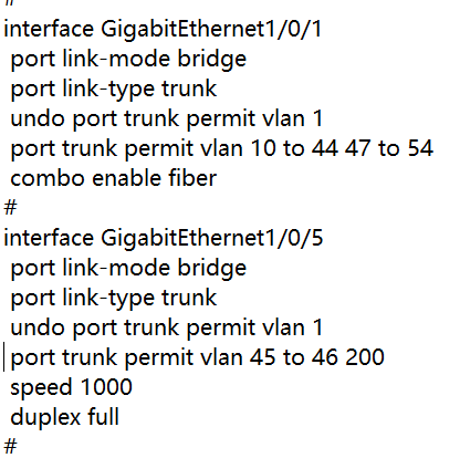

起初交换机是通过光口进行vlan45,vlan46,vlan200,尽心通信,我现在想把这三个vlan通过电口进行通信,发现这三个vlan无法通信,防火墙的域也加了,完全是按照光口的设置,端口也是UP的,但是还是不能通信。

将interface vlan 200加入untrust试试
试过了,没有效果
zhiliao_9ja0OY 发表时间:2021-07-14 更多>>
试过了,没有效果
防火墙上涉及到的物理端口、vlan虚接口都加入安全域并放通安全策略或域间策略看下。
安全策略全放通还是不能通信
安全策略全放通还是不能通信

电口不能设置模式为fiber,得改为copper才行。
那是光口。。。。
zhiliao_9ja0OY 发表时间:2021-07-13 更多>>
那是光口。。。。
