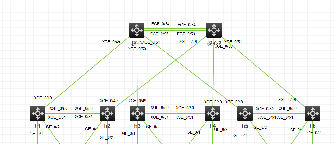

核心和汇聚是三层级联,有一个业务网段在每台汇聚下都有但是核心设备没办法做网关,只能在一台汇聚上配置网关,有什么办法可以其他汇聚下的终端设备正常运行?需要怎么做配置?谢谢。

配了,我是在h1配的网关,h3和核心做的指向网关的路由,h3和核心是可以ping通网关,但是h3下面的终端ping不通网关啊

您好,这个我试了,我在其他汇聚指了一条向网关的静态,接入和汇聚是通的,但是终端ping不通

核心上面回程路由配了吗

可以的。
二层方向做好VLAN创建和透传。
三层方向做好设备的三层互联及路由发布或指向。
您好,可以,
接入上下联做vlan透传,汇聚下联可以做透传,网关起在汇聚对应的vlan-interface上,汇聚三层做路由即可
