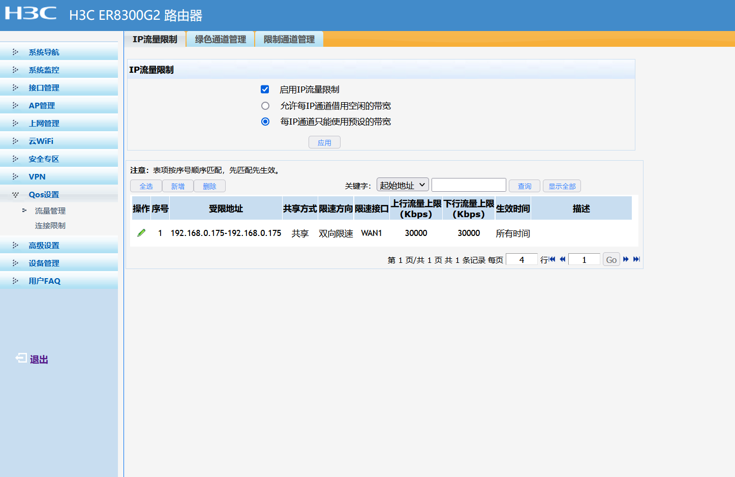

有个ip下载东西  我想限制他  但是只要开启        启用流量限制  所有人上网都很慢了
把这个IP的限速的速率再降低看下,不排除又继续打满了端口带宽。
以下是QOS限速的配置说明,请参考:
12.1  设置IP流量限制
某些应用(比如:P2P下载等)在给用户带来方便的同时,也占用了大量的网络带宽。一个网络的总带宽是有限的,如果这些应用过度占用网络带宽,必将会影响其他用户正常使用网络。
为了保证局域网内所有用户都能正常使用网络资源,您可以通过IP流量限制功能对局域网内指定主机的流量进行限制。
路由器支持以下两种IP流量限制方式:
·     允许每IP通道借用空闲的带宽(推荐使用):即弹性带宽限制,在带宽使用不紧张时,允许每台主机可以使用系统空闲带宽,其实际流量可以超过限速值。
·     每IP通道只能使用预设的带宽:即固定带宽限制,每台主机的实际流量不能超过限速值。即使系统还有空闲的带宽,也不能利用。
说明
一般情况下,上网流量都通过正常通道来转发(正常通道是指除了绿色专用通道和限制专用通道以外的通道),IP流量限制仅对该通道中的流量生效。正常通道的带宽=接口带宽(从运营商申请到的实际带宽)-绿色专用通道的带宽。
页面向导:QoS设置→流量管理→IP流量限制
本页面为您提供如下主要功能:
启用IP流量限制功能,并设置您所需的限制方式(主页面。选中“启用IP流量限制”复选框,选择相应的限制方式,并设置正确的接口带宽(否则可能发生掉线),单击<应用>按钮生效)
添加限速规则(单击<新增>按钮,在弹出的对话框中设置限速规则,单击<增加>按钮完成操作)
页面中关键项的含义如下表所示。

以出口带宽为30M,带机量为10台为例:每IP上行和下行流量上限均可设置为3000Kbps,同时开启使用允许每IP通道借用空闲的带宽
每IP通道只能使用预设的带宽

选择需要进行流量限制的计算机的带宽共享方式,当受限地址类型为IP地址范围时可选择独占或共享,为IP网段时,系统自动设定为共享,无法修改
·     独占:受限地址范围内的每台计算机各自占有给定的带宽(即流量上限),如IP地址范围为192.168.1.2~192.168.1.11,流量上限为3000Kbps,表示此IP范围内的每台计算机的流量上限为3000Kbps
·     共享:受限地址范围内的所有计算机共享给定的带宽,如IP地址范围为192.168.1.2~192.168.1.11,流量上限为3000Kbps,表示此IP范围内的所有主机的流量之和的上限为3000Kbps

缺省情况下,当对相同的单个IP地址或IP地址网段,在同一个限速接口上进行限速时,先添加的限速规则生效。比如:
·     先添加规则1:设置用户(192.168.1.2)在WAN1接口上的IP流量限速为3000Kbps。
·     后添加规则2:设置用户(192.168.1.2)在WAN1接口上的IP流量限速为4000Kbps。
生效情况:规则1生效。
未设置限速规则的用户,带宽不做限制,只受系统转发能力的限制;当路由器开启弹性带宽后,系统为了合理地分配带宽,限速的用户可以占用一定的弹性带宽。
