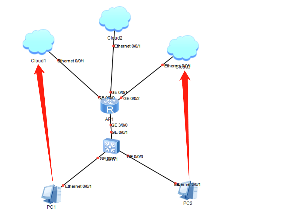

组网如下图,路由器为出口,连接3个运营商、路由器下面有不通网络的PC机,
需求:
1.PC1走出口1,PC2走出口2,可以通过策略路由实现?
2.当出口1或出口2的带宽资源将耗尽时,如何将流量转发到其它端口?

您好
问题一:策略路由可以实现
问题二:可设置默认路由实现部分负载
答:可以使用策略路由实现。
答:可使用明细的静态路由实现负载,参考举例如下:
