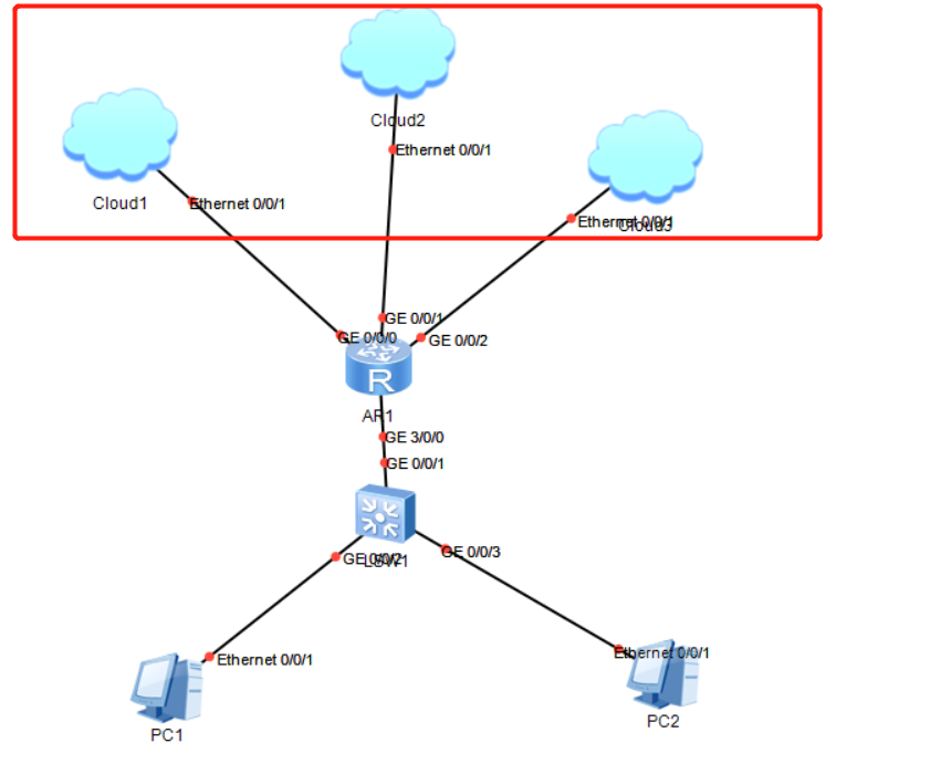

组网:路由器多出口,每个出口带宽不一样,
1.如何做多出口加权的负载均衡?
2.实现第一步后,此时再配置策略路由,策略路由会优先生效吗?

Xcheng 九段
粉丝:141人 关注:3人
1.需要确认路由器型号和软件版本。不是所有设备都支持。
2.LB优先级高于PBR,同时配置PBR可能不生效。除非LB做例外流量排除。
路由器:MSR5620,软件版本: version 7.1.064, Release 0707P12 ,帮忙看看支持多出口加权的负载吗?
小土豆plus 发表时间:2021-07-13 更多>>
您好,这种模式可以用策略路由结合NQA负载
