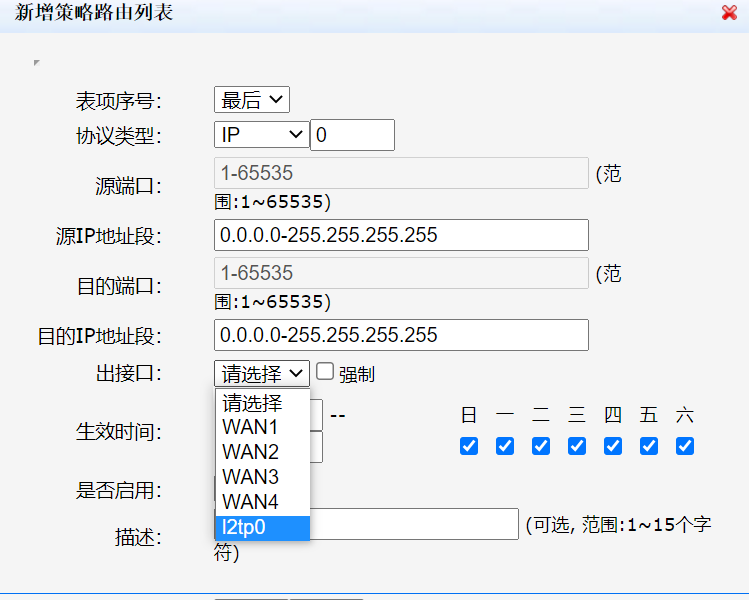

12tp0是什么接口,作用是什么
这个是路由器作为LAC客户端通过L2TP VPN与LNS建立VPN隧道后,要访问LNS内部的网络时才选用的出接口。
您好,用来指定l2tp0虚接口绑定的实接口信息
